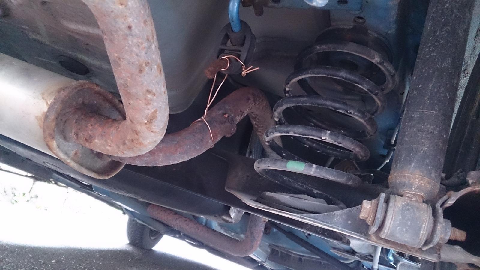

Unsere "Drexkarre", der C1. Nach einer ausgebrannten Bremsleuchte, einer defekten Nummernschildbeleuchtung und einem kaputten Scheibenwischerblatt vorne nun auch das noch (inklusive zeitwertgerechter Reparatur bis zum Eintreffen des Bosal-Ersatztopfes, der tasächlich noch 'ne Nummer leiser ist...):

Die gehen immer an der Stelle durch. Hab vor zwei Jahren einer Bekannten eine ähnliche Konstruktion gemacht, damit der Wagen es bis zur Werkstatt schaffte...;)
Soweit ich gesehen habe, ist der Bügel bei allen Drittanbietern (auch am neuen Bosal-Topf) direkt am Topf selbst angeschweißt und nicht mehr am Rohr. Dort scheint die Korrosion auch nicht so intensiv zu wüten wie am Rohr und es ist ein wenig mehr Fleisch zum festschweißen da. Ärgerlich ist, dass derTopf ansonsten wohl noch eine ganze Weile gehalten hätte, denn dicht war er weiterhin. Aber bei guten 40 € für's Neuteil braucht man's braten nicht anfangen (zumal ich (noch) keine Bräte habe...).

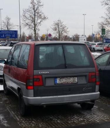

Das Bild ist schon älter. Jaja, wenn die Eva mit dem Ulysses... ;-)
