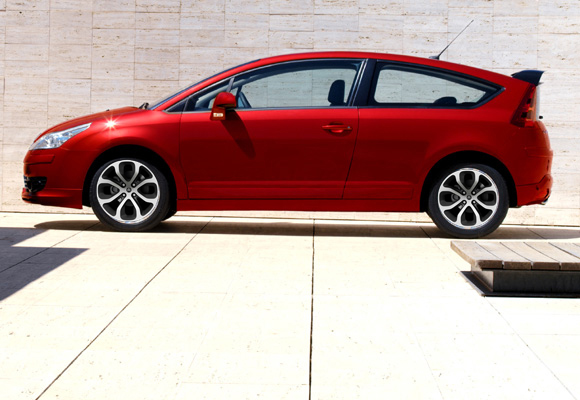

Den Daten nach würde das wohl passen:
[TABLE=width: 500]
[TR]
[TD][/TD]
[TD][/TD]
[TD]Zoll[/TD]
[TD]Lochkreis[/TD]
[TD]Felge[/TD]
[TD]ET[/TD]
[/TR]
[TR]
[TD]C3 Picasso[/TD]
[TD]Clover[/TD]
[TD]17"[/TD]
[TD]4/108[/TD]
[TD]7J17[/TD]
[TD]26[/TD]
[/TR]
[TR]
[TD]C4 Picasso[/TD]
[TD]Roskilde/Volubilis[/TD]
[TD]17"[/TD]
[TD]4/108[/TD]
[TD]6,5J17[/TD]
[TD]26[/TD]
[/TR]
[/TABLE]
Man findet auf ausländischen Sites auch Bilder, wo die Clover zB. auf C4 Coupé montiert sind:
Das Einfachste wär natürlich, wenn der C4 Picasso im Felgengutachten der Clover mit drin steht. Das Gutachten ist aber online nicht leicht zu finden. Also mal zum Freundlichen oder zum TÜV gehen und nach dem Gutachten erkundigen. Vielleicht hat ja auch ein Mitlesender das Gutachten zur Hand.
