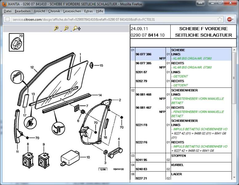

laut teilefilm gibt es nur eine scheibe. selbige ist bei x1 und x2 identisch.
die kleine führungschiene am oberen ende der scheibe hin zur b-säule ist ein eigentsändiges ersatzteil (sowohl bei x1 und x2) und lässt sich abbauen. sinn dieser schiene ist es ein kippen der scheibe zu vermeiden. evtl hat es ja an deiner alten scheibe einfach gefehlt.
sitzt die scheibe bzw die schiene richtig im scheibengummi? das könnte sonst nämlich erklären dass sie nicht richtig schließt.
Oder die alte Führung sitzt da auch noch drin und verklemmt das ganze jetzt.
Beim X1 gab es 2 verschiedene Scheiben, die sich aber nur durch die Tönung unterschieden.
Für den HDI sind nur die getönten Scheiben gelistet

Teil 7 auf der Zeichnung gab es bei mir nicht - weder bei mir, noch bei den 1,8er Xantia. Allerdings haben ja beide elektrische Fensterheber.

teil nummer sieben ist auch nur im x1 vorhanden. es ist aber lediglich die befestigung der scheibe am heber.
