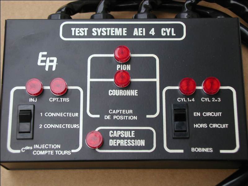

VISA-Zündeinstellgerät
Damit kann man während der Fahrt die Funktion der Zündimpulsgeber und der Unterdruckverstellung prüfen.
Das Ding wird zwischen Kabelbaum und Blackbox gehängt und blinkt dann schön vor sich hin.
Wenn die Kiste dann urplötzlich ausgeht und nicht wieder anspringen will, sieht man sofort, welcher der beiden Impulsgeber defekt ist.

PS: Der Preis ist fair, weil damit eine echte Diagnose der Zündung möglich ist.
Nicht nur das übliche Tauschen der Impulsgeber. (womöglich gegen einen anderen defekten aus der Sammlung)
Auch wenn ich mit der Auktion nichts zu tun habe, könnte ich noch eine Kopie der Anleitung beisteuern.
Das kann man auch mit einem ganz normalen Voltmeter messen.
Zündung einschalten, + an Zündspule abstecken, dann Motor von Hand durchdrehen:
0,5 - 2V liegen an wenn der Impulsgeber der Schwungscheibe nicht drunter steht
5 - 7 V, wenn er drunter steht.

Sicher geht das. Aber diese erste Version der on Board Diagnose ist doch sehr bequem.
Man sieht sofort was los ist, ohne aussteigen zu müssen.
Und vor allem sieht man auch die Reaktion der Fühler, wenn der Anlasser läuft und die Bordspannung zusammenbricht.

Das ist ja auch ein Profigerät wie es Citroenwerkstätten nutzten. Ein ähnliches gabs auch für den CX
