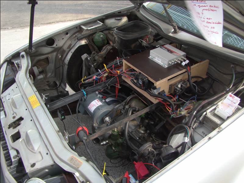

Anders als im Video-Link von Dirk wird die Hydraulikpumpe wie in Vijfhuizen zu sehen war von einem eigenen Motor angetrieben, siehe auch Dirks Link zu den Fahrzeugdaten.

Ich habe es so verstanden, als sei der Direktabtrieb der HD-Pumpe eine kürzlich umgesetzte Optimierung.

Ich habs auch so verstanden, dass eine eigene Antriebseinheit für die Pumpe geplant ist.
Hier ist übrigens ein Bild, das ich davon auf der Citromobile geschossen habe:
