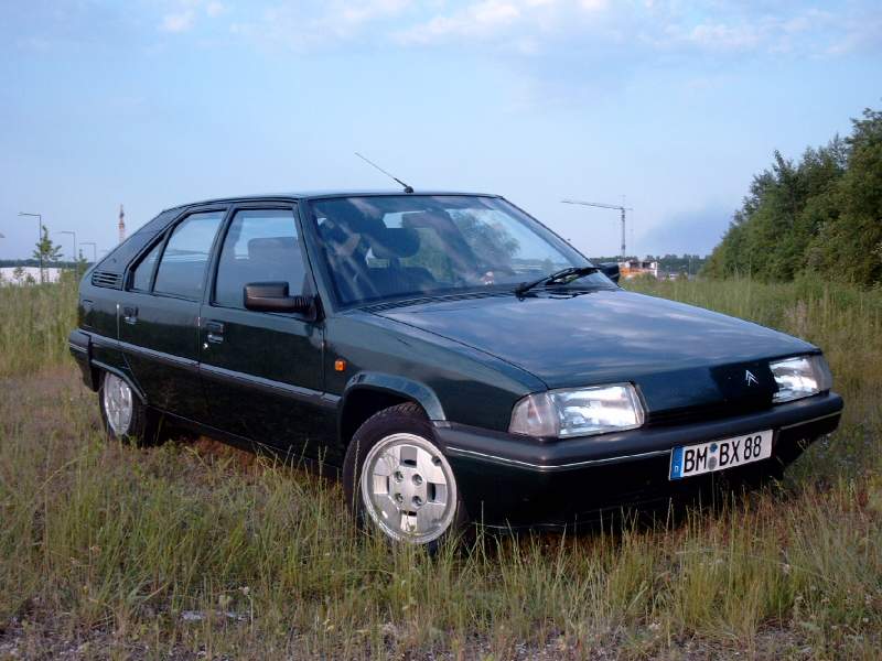

Um möglichst nahe an der Originalität zu bleiben, wäre es möglich die Leisten von dem Kunststoffüberzug zu befreien, abzuschleifen und dann entweder zu grundieren und lackieren, oder plastifizieren zu lassen. Ist mit Arbeit verbunden, sollte dann aber lange halten.
die Fotos zeigen auch, dass die dickeren Gummileisten zum Break gut passen zur Limo eher weniger.
Danke für den Tipp und werde noch mal drüber nachdenken.
Als günstige Alternative hab ich die vergammelten schwarzen Limo-Leisten gegen selbstklebende Meterware (Kunststoff, verchromt) ersetzt. Sieht unauffällig und gut aus, fast wie bei den Top-Modellen.

Zuletzt hatte ich die Edelstahlleisten montiert, mit denen zum Beispiel die BX Top verziert waren. Die gefallen mir am besten, dazu passt dann auch der Grill mit den Edelstahlleisten aus dem BX Sondermodell, dessen Namen mir nicht einfällt. BX Image?
