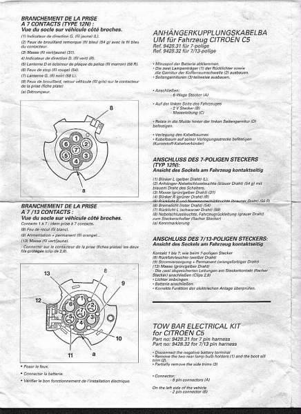

11. Mai 201214 J. Ich kann dir gerne die Einbauanletung als PDF zusenden. viele grüsse und halte durch! 16 Jahre xantia .... das waren die problemlosesten "autojahre" bei mir nach VW, Ford und Benz Gruss matthias
11. Mai 201214 J. Ersteller Hallo Matthias, das wär spitze Und würde meine Chancen erhöhen, den Fehler vielleicht doch noch selbst zu finden. Gruß Herbert Mehl findest Du im Profil
12. Mai 201214 J. Ersteller Hallo Matthias, versuch es bitte noch mal, mit der normalen Auflösung als mail. Ich kann leider fast nichts entziffern. Danke Herbert
13. Mai 201214 J. Ersteller Danke ! Jetzt klappts auch mit dem lesen. Ist bis auf die etwas andere Dose ähnlich. Bei Cit ist das der Kabelsatz ohne Überwachung der Birnchen. (was auch immer das heißen mag ?) Mir ist jetzt eh alles egal, das muß gehen. Also morgen den E-Satz express bestellen. Gruß Herbert
13. Mai 201214 J. gerne , das bedeutet - soweit ich weiß - dass der Ausfall eines Blinkerbirnchens nur durch eine Erhöhung der Taktfrequenz angezeigt wirt. Ansonsten findet keine Überwachung (wie z.B. die Kontrolllampe am Armaturenbrett statt). z.B. eine Überwachung, ob der Stecker vom Anhänger überhaupt in die Dose gesteckt wurde, findet also nicht statt...
