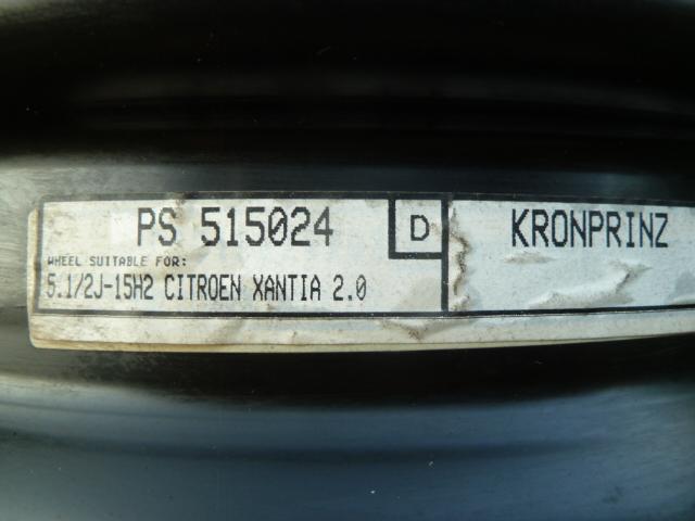

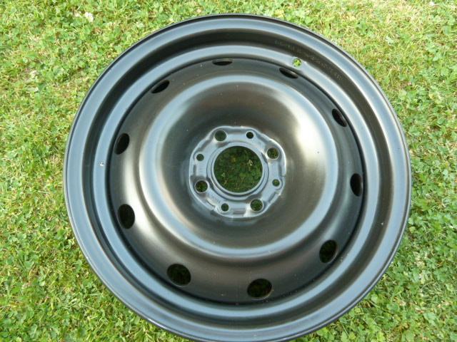

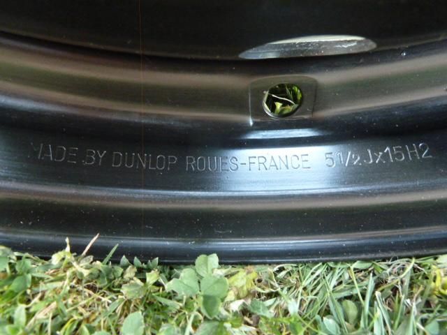

Hallo Kroack,
ich habe hier noch neue Stahlfelgen 5,5x15 mit ET15 stehen.
Kann ich sie mit 205 / 60 15er Reifen tatsächlich auf meinen X1 ( 2,1 TD + 1,8 16 V ) fahren ?
Dazu habe ich trotz aller Suche noch keine Freigabe gefunden.
Ich habe sie gestern im Forumsmarkt eingestellt, mit Bildern  + Daten.
Falls Du eine Freigabe hast, würde ich mich über Zusendung freuen !
Gruß!
Volker
Hab die Quelle der Daten nicht mehr im Sinn ????
Soweit ich weiß:
auf dem 1.8-16V Break  max 205*55-15-ET15 auch auf 5,5J15 Stahlfelge
Limo max 195/55-15 max
2,1 TD mit 205*60-15-ET15, 6J15 Felge möglich.
