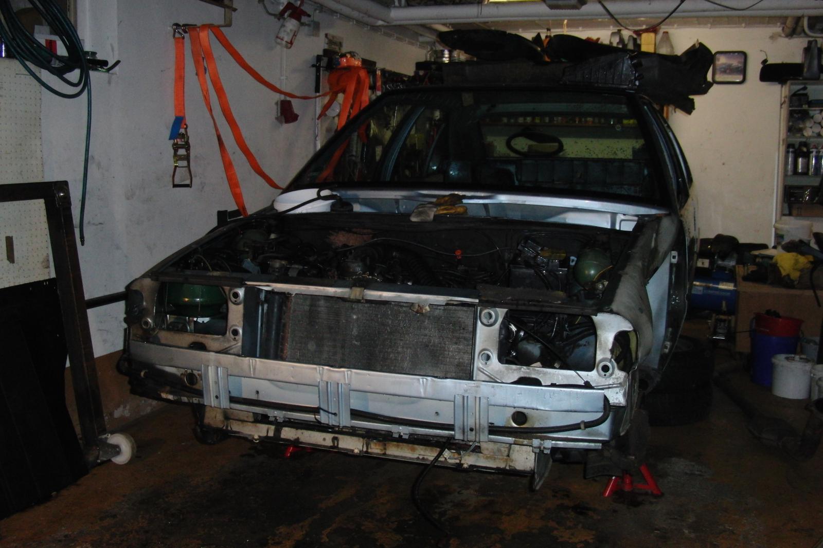

Wenigstens dient der graue noch. Und der weisse für Teile.
Vorm entgültigen Weg, muss aber noch was ab.

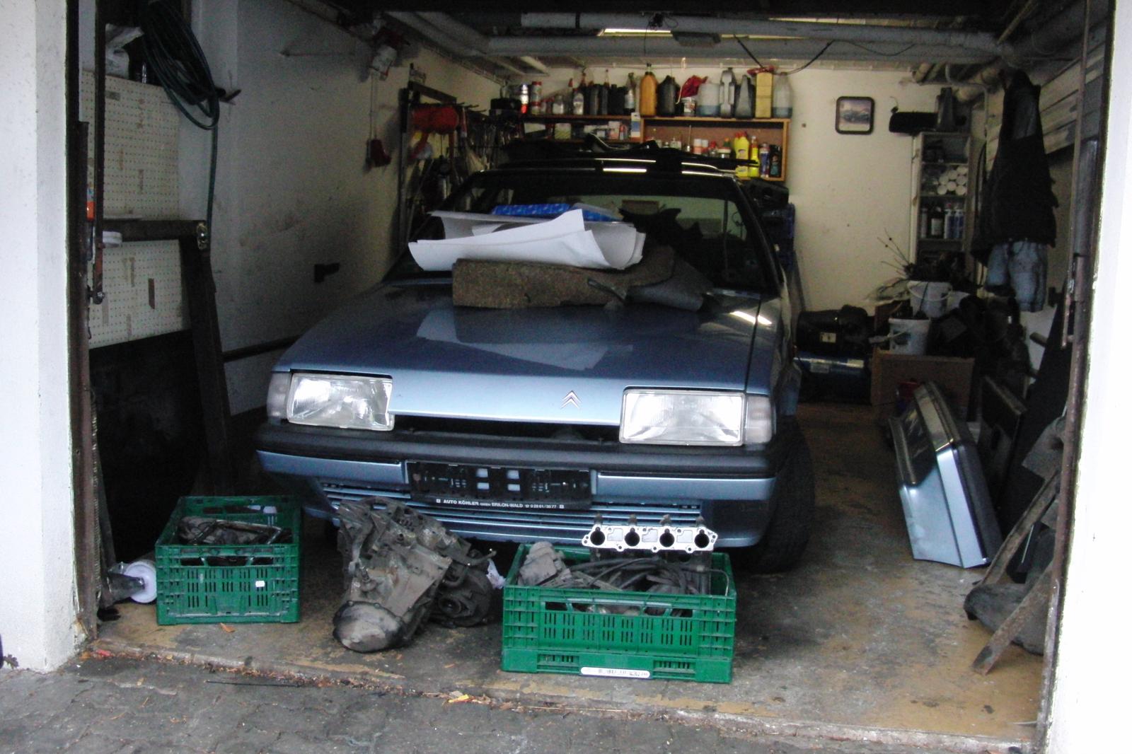

Dieser hier aus "seht ihr noch welche bx auf den straßen?" ist inzwischen ausgemustert!
BX 16TZi Automatik, ABS, Schiebedach und AHK
Orga 5573, Farbcode EPN ca.240.000km

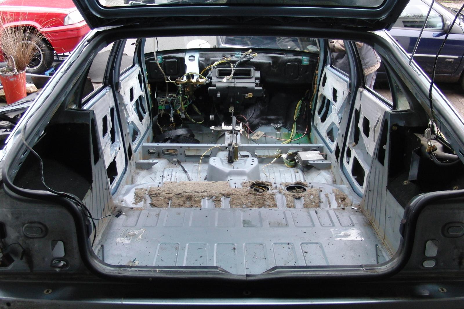

Inzwischen ging das Zerlegen los, alles fein säuberlich ausgebaut und eingelagert. Der Innenraum ist "fast" komplett leer inkl. aller kleinen Plastikgegenstücke der Verkleidungsclipse (das einzigst verblieben sind die geklebten Teppichstücke der Kofferraumablagefächer und dem Dämmschaumstoff an der Spritzwand hinter dem Armaturenbrett. Das mittlere Bild zeigt noch nicht ganz den Endzustand des Innenraums ;-)CIMG2253.JPG.8774a9186f33694911e6f48838fCIMG2299.JPG.26a3e6215a32d984f62db80f4a6CIMG2319.JPG.96bb865cff6803b162ebfda76f2
Es warten noch die Vorder- und Hinterachse, der komplette Motorraum, Hydraulikleitungen und der Tank auf ihre Einlagerung bis zu ihrem 2ten Leben.

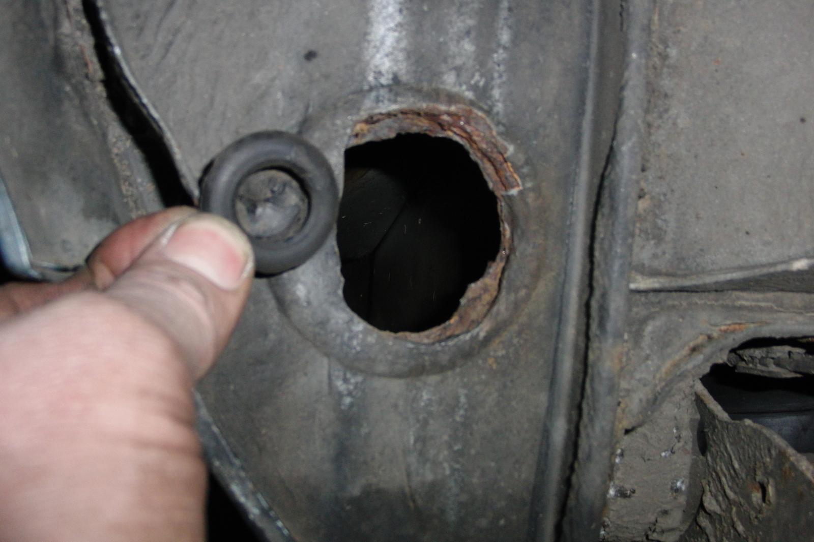

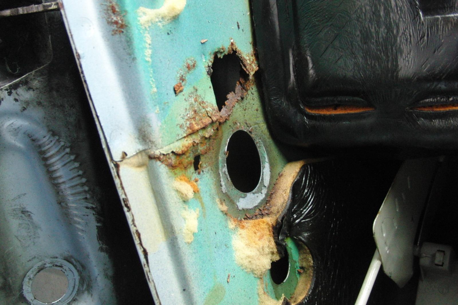

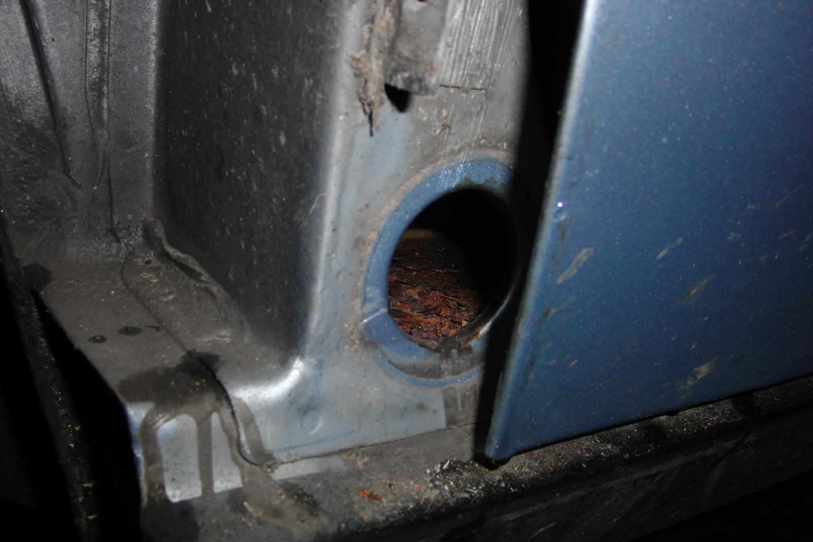

Rost gab es natürlich auch zu sehen, hier ein kleiner Auszug
A-Säule fahrerseitig am innenliegenden Blech direkt hinter dem Armaturenbrett durchgerostet, von außen nichts zu sehen. Bild 2 zeigt den zerbröselten Rost dieser Stelle im Hohlraum der A-Säule unten auf dem Schweller.CIMG2290.JPG.93d45f3192758dad5561d4a9c45CIMG2311.JPG.d3773252d5469c2b0d0143bd001

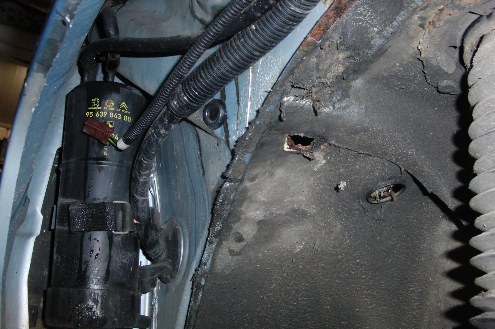

Durchrostung des "Wasserkastens" und Rost im Bereich der Federbeinaufnahme.CIMG2309.JPG.a8fa365a0f0981147256f8ff59d
