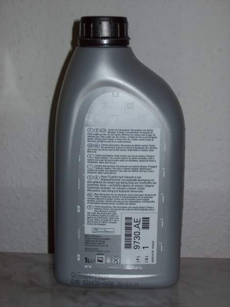

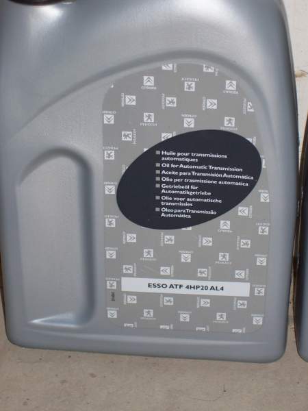

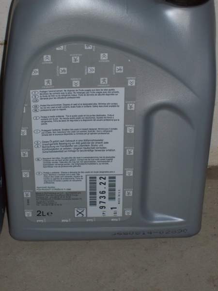

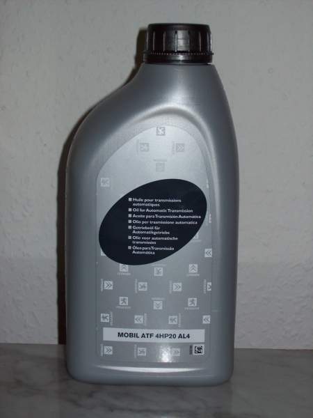

Da soll synthetisches Dextron 3 rein, ob das nun von Esso, Elf oder Texaco ist dürfte wohl ziemlich egal sein. Welche Farbe die anderen Öle haben weiss ich nicht.
Außer dem Esso LT 71 141 können z.B. auch Texaco Synthetic ATF Heavy Duty oder Elf G3 Syn genommen werden.
nochmal machen kann möglich sein... allerdings liefere ich grundsätzlich das zu verbauende material an...
lt. liqui moly soll das öl passen...
mir unverständlich, wie das "falsche" öl für solche harten schaltfehler verantwortlich sein soll?
der matthias
Wenn ich bei liqui-moly auf die Homepage gehe, finde ich zwar auch ein Öl aber... Die angegebene Menge stimmt nicht und wenn ich mir die Details zu dem Öl ansehe, lese ich nichts von einer entsprechenden Freigabe.
Ich würde diese beiden Öle nicht verwenden wollen. Mir fehlt bei beiden die Freigabe "4HP20" von ZF oder aber auch diese Esso Nummer.
4 HP 20??? Es geht hier ums AL4 welches identisch mit dem Renault DPO ist, zumindest beim Elfmatic G3 Syn steht da ganz klar "freigegeben für Renault DPO..."
Dass die beiden Getriebe identisch sind, wußte ich nicht. Es gibt aber für das AL4 das Öl, wo als Freigabe "4HP20" drauf steht.
