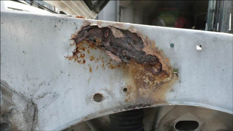

ich habe mir wieder einen BX zugelegt. Leider ist das Stehblech in Richtung der Dome verrostet und auch das Domlager sieht ziemlich rostig aus. Gibt es Erfahrungen wie man das Domlager wechselt und gibt es evtl. ein fertiges Reparaturblech für diesen Bereich ? Freue mich auf Eure Infos.

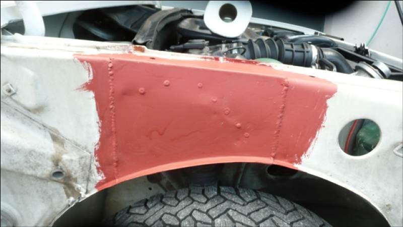

meinst du das hier ? vom domlager weg das innere blech 1,5mm selbst gedengelt, das 2te äussere normales karosserieblech und dann gut mit seilfett konserviert. obs ein rep.blech gibt weiss ich nicht.

Danke für die super Info. Die Reparatur sieht richtig gut aus. Hast Du Erfahrungen mit dem Wechsel der Federbeinaufhängungen ?
Der BX kann nicht durchschiessen, wie gesagt. Er ist zwar schon leichter, aber die Konstruktion ist wesentlich besser. Neben den Domlagern gibts nach ~15 Jahren Alltagseinsatz oft Rost: Das bedeutet schweissen... Am Besten man fertigt das Blechteil selber an, denn es ist ja keine besonders komplizierte Form.
Vorher:
Nachher:
Und: Wenn es links faul ist, schau auch rechts mal rein, dort dürfte es nicht anders aussehen (Strassengraben=Salz, ist ja klar).
