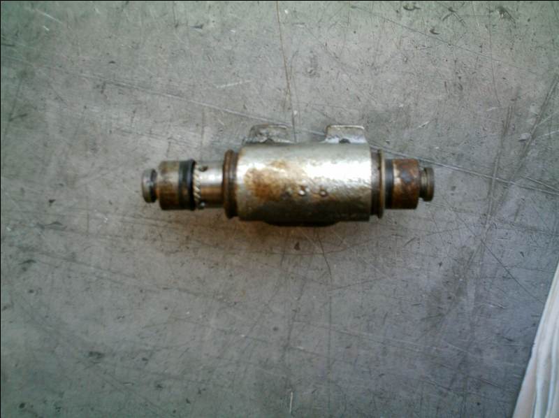

Hi Leute,
neulich bei der jährlichen TÜV Überprüfung wurden bei meinem ZX 1.4i Baujahr 1996 die Bremswerte hinten bemängelt(Trommelbremsen hinten). Links waren es 0,7kN und rechts 0,3kN. Beim Zerlegen der Trommeln ist mir aufgefallen, daß die Trommeln und Bremsbeläge eigentlich noch ok sind. Beide Radbremszylinder sind allerdings nur noch in eine Richtung ausgefahren. Ich hatte mich schon gefreut den Fehler gefunden zu haben und habe dann beide Radbremszylinder getauscht. Bei der neuerlichen Untersuchung kam ich dann allerdings auch nur auf 0,6 kN links und 0,6 kN rechts. Der Prüfer meinte ich sollte doch die Bremsbeläge tauschen. Da ich aber hinten mit der Feststellbremse 1,2 kN links und 1,2 kN rechts erreiche, kann ich mir nicht vorstellen das ein Austausch der Bremsbeläge viel bringen würde. Verbaut sind die Radbremszylinder mit den Rücklaufbohrungen siehe http://bilder.citdoks.de/pics5/4d3361339245152_800.jpg
Wie ist den eure Meinung, würde es was bringen Radbremszylinder ohne die seitlichen Bohrungen zu verbauen? Wofür sind denn diese Bohrungen eigentlich gedacht?
Hat jemand vielleicht eine Idee welche Ursache die zu niedrigen Bremswerte noch haben könnte?
