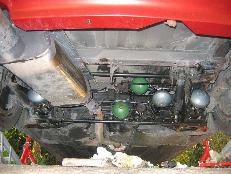

Die Kugeln vertragen wohl auch LHM. Es gibt einen schönen bebilderten Bericht auf Planete Citroen über die Umrüstung eines Activa, alle Kugeln. Teilweise wurden wegen der Platzverhältnisse Adapter verwendet, die flachen Kugeln sind breiter und deshalb teilweise nicht anders einzubauen.
@TorstenX1: Link? ;)
. . . ups, es ist nicht planete Citroen, sondern beim Activaclub.
Auf dieser Seite gibt es eine Dokumentation, die man als Word-Datei herunterladen kann. Titel:Montage des sphères grises avec adaptateur
Hier ein Bild, allerdings wohl aus England:
Wo bekommt man denn wohl diese schönen Adapterstücke her, wenn man keine eigene Drehbank hat? Ob das Auto wohl noch besser federt nach Umrüstung?
