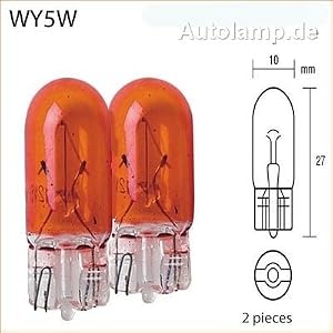

Hallo
http://am_application.osram.info/publish/index_de.html
Dieser Link sagt nicht über den Birnentyp der Begrenzungsleuchte aus.
Wer kennt den Birnentyp?
Wie wechselt man die Birne aus?
Muss die kompl. Leuchteneinheit (Beifahrerseite) abgebaut werden,
um die Birne auszutauschen zu können ?
Ich hoffe doch nicht, dass ....

Hallo Büestry
Es handelt sich um ganz gewöhnliche 5Watt Glassockelbirnchen W5W ohne Färbung.
Ach so, der Austausch.
Die Schlußleuchte muss komplett ausgebaut werden: im Kofferraum sind zwei Klappen im Bereich der Heckleuchte, unter denen sich jeweils eine Flügelmutter befindet. Also pro Leuchte 2 Muttern. Die Mutter besser nicht fallen lassen, dann muss die ganze Seitenwand raus und auf der linken Seite zusätzlich noch das ganze Batteriefach!
Vorne wird nur die Abdeckung auf dem Scheinwerfer entfernt und die Staubkappe geöffnet. Die Birnenfassung sitzt auf einem langen Hebel als Montagehilfe.
Es wird kein Werkzeug benötigt!
