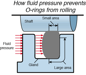

Der O-ring ist halt kein O-ring, sondern so was wie n X-ring. Ein O-ring läßt den Druck durch, da er sich bei zunehmendem Druck zusammendrückt, während der X-Ring sich bei zunehmendem Druck stärker an die Bohrung drückt, siehe auch Verschraubungen der Dämpfungsplättchen am Hydractiveventil.

Ein O-ring läßt den Druck durch, da er sich bei zunehmendem Druck zusammendrückt???????
Gruß Michael
was für ein Quatsch, da lachen die O-Ringe.
Gruß H.
Ein O-ring läßt den Druck durch, da er sich bei zunehmendem Druck zusammendrückt (...)
Ein O-Ring drückt sich unter Druck nicht zusammen im Sinne von kleiner werden, ein O-Ring verformt sich lediglich unter Druck. Er füllt die druckabgewandte Seite der O-Ring-Nut vollständig aus.
Quelle: www.http://machinedesign.com/?p=1
Richtig Freddy, wobei bei obiger Zeichnung auch Pfeile zwischen Schaft und Bohrung sind. Und dieser Druck drückt den O-ring in die Nut, während das Profil der verbauten O-ringe eher einem Quadring gleicht... Also, wer hat denn schon mal erfolgreich den originalen Quadring durch einen O-ring ersetzt? Erfolgreich in dem Sinn, das die Fuhre dann oben bleibt. Fundierte Beiträge sind immer willkommen und führen auch die Diskussion sinnvoll weiter. P.S.: der O-ring wird natürlich nicht zusammengedrückt, sondern verformt.
