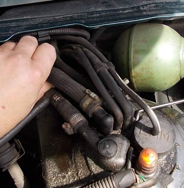

Kann jemand die genaue Belegung der Rücklaufschläuche am LHM-Behälter nennen für: XM, Y4, 2,5 TD mit Hydraktiv II und Antisink?

hab meinen 2,5 grad nicht hier, aber ein wunderschönes Schaubild in meiner frz. Rep-Anleitung (RTA).
Demnach gibt es am Deckel vom Lhm-Faß folgende Anschlüsse :
1. von links ( der dickste ) Ansaugschlauch zur Pumpe
2. von links ( etwas dünner ) : Rücklauf Lenkung und Mengenteiler
3. von links ( noch dünner ) : Rücklauf ABS-Block und Bremsventil
Ganz rechts ( dünn ) : Rücklauf vom Elektroventil der Hydractivsteuerung
2. von rechts ( genauso) : Rücklauf Höhenkorektor vorne und hinten
Zwischen 2. von rechts und 3. von links scheint noch eine Leckölleitung aus Plastik anzukommen.
Vielleicht bringt Dich das ja weiter
mfg Klaus
post-863-14484770606868_thumb.jpgHallo Citroklaus, danke für Deine Antwort. Da mein PC krank war, antworte ich verspätet. Die von Dir genannte Belegung ist m.E. nicht passend für den 2,5td. Der hat sechs Rückläufe plus Ansaugung (die bei weitem nicht die dickste ist) und auch keinen Mengenteiler. Ich versuche mal zwei Fotos hochzuladen, auf denen man das mehr schlecht als recht sehen kann. MfG
