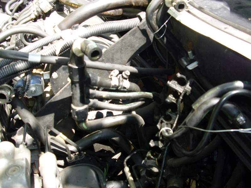

letzten Mittwoch war ja Sommer angesagt, so konnte ich draußen mal wieder was tun.
Nun ist der Oktopus getauscht (Ist ja eine Sammel-Rücklaufleitung und eine Ansaugleitung).
Original Cit, Herstellungsdatum Anfang Juni 2012, made in Poland.
Der Austausch ist nicht so schwierig.
Wagen auf höchste Stellung und vorne auf Auffahrrampen gefahren.
Hydraulikfaß und Luftfilter ausgebaut.
Dann kommt man an alles ´ran.
Die alten Schellen sind noch verwendbar (Spezialwerkzeug: Kneifzange).
Putzlappen und ein Auffangbehälter für das Öl aus den Schläuchen und bei Asphaltboden ´ne Bodenabdeckung werden benötigt.
Drei Punkte haben mich etwas mehr Zeit gekostet:
1. Druckregler Rücklaufstutzen, hier kam ich mit keinem richtigen Werkzeug ran um die Original Schelle zu zu klipsen, ist einfach eng in dem Eck und der dicke Gummistutzen wird da sehr gequetscht.
2. Leitungsführung zum Lenkventil: Hier hatte ich den alten Schlauch ohne was zu Denken herausgezogen. Den Neuen dann zwischen den ganzen Rohren in die richtige Richtung zu bekommen war nicht so einfach, da ich allein am Wagen arbeitete.
3. Anschluß an das Lenkventil: Unter dem Auto liegend, in dem engen Raum den Schlauch auf den Stutzen zu schieben, das hat viele Versuche gebraucht, aber dann doch noch geklappt
Habe insgesamt gute 3 Stunden gebraucht. Allein, ohne 2. Mann/Frau.
Hab aber auch keine Eile gehabt.
Nach dem Einbau und vor dem Anlassen des Motors habe ich die neue Saugleitung mit LHM gefüllt und den Druck aus dem Speicher abgelassen und die Druck- Ablaßschraube zu Anfang offen gelassen damit die Pumpe es einfacher hat. Dann noch ca. 0,5 Liter LHM nachgefüllt.
So jetzt wieder 15 Jahre Ruhe, wenigstens mit diesen Leitungen.
Wieder gelernt:
Man sollte bevor man irgendwo eine Leitung zieht eine Seele, ein Kabel oder Schnur daran befestigen, damit der neue Schlauch dann nachher weiß wo er lang soll/muß.
Bei ganz brüchigen Schläuchen dann eine Plastikseele da durch führen und auf der anderen Seite befestigen und dann den brüchigen Schlauch entfernen.
