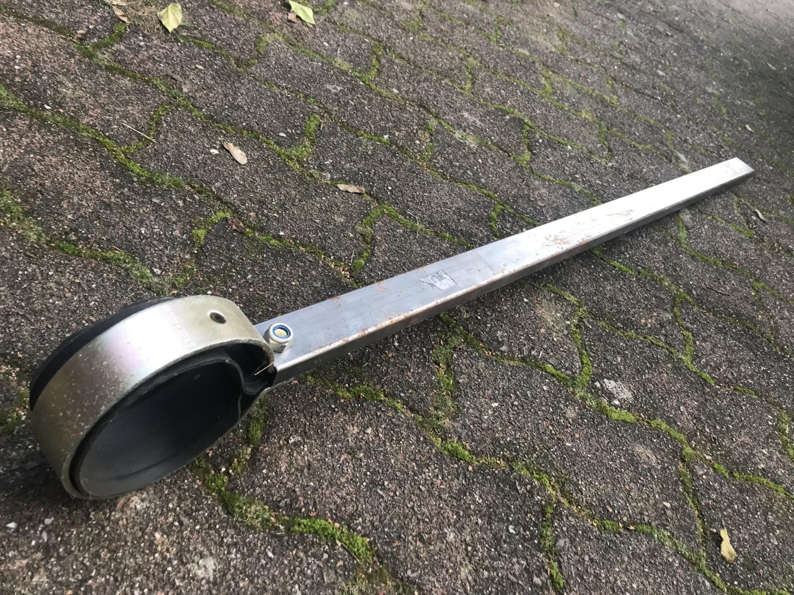

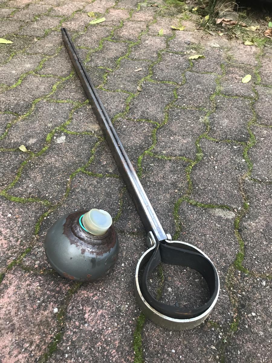

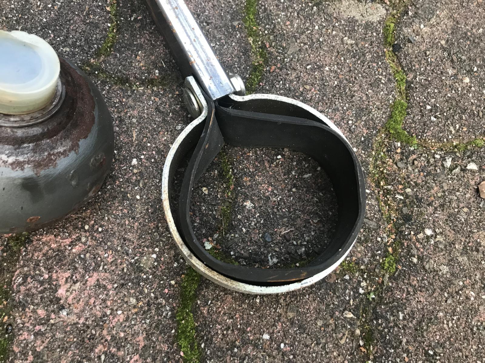

Ich hatte mir anlässlich des Kugelwechsels bei meinem C6 eine große Pfostenschelle geholt, innen einen EPDM-Gummistreifen reingelegt und die Schelle an einem dicken Vierkantprofil aus Stahl befestigt. Das spart gegenüber dem Kettenschlüssel ein wenig Bauraum und rutscht nicht so leicht ab.
Hat aber nicht bei allen Kugeln funktoniert, einige mussten trotzdem losgemeißelt werden.
