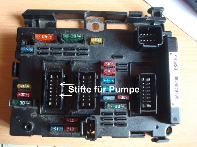

Ich habe mal Fotos mit eingestellt, damit man sich ein Bild machen kann. Der Kurze ist immer noch an den Stiften vorhanden, mit der die beiden Drähte der Pumpe verbunden werden.
Leider kann man die Lötplatine nicht von dem Kunstsoffoberteil trennen, so dass man auch nicht an die Relais kommt. Die müssten ausgelötet werden, das wäre kein Problem für mich. Eine Fehlersuche ist auch unmöglich, da die Platine auf beiden Seiten Leitungsbahnen hat, so dass man die Verbindungen nicht verfolgen kann. Vielleicht sitzt aber auch ein Kondensator noch mit dadrin der den Kurzen verursacht.
