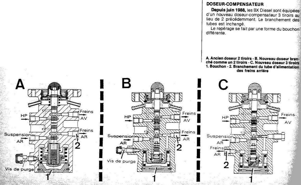

Ja, davon hab ich gehört. Ich muss mich da mal eingehender mit der Thematik beschäftigen. Geht mir auf den Keks, erst ne Sekunde "vorzubremsen", bevor man stempeln kann.
Um diesen Effekt zu eliminieren müsste man das Bremsventil so anschließen wie bei den ersten BX: von "3 tiroirs" auf "2 tiroirs".

vor 10 Stunden schrieb ACCM Claude-Michel:
Bitte um Erklärung.
Hallo Torsten,
ich übersetze mal "Tiroir" durch: "Schieber", in der Hoffnung, dass es das richtige Wort dazu ist.
Bei DS, GS, BX gab es nur zwei Schieber im Inneren des Bremsventils. Ab 1988, wurden beim BX bremsventile eingeführt die drei Schieber hatten. Sowie dann auch bei Xantia und wahrscheinlich auch XM. Dieser dritte Schieber der für die hinteren Bremsen zuständig ist, verzögert deren Bremswirkung.
Da es dann nur noch Bremsventile mit drei Schieber als Erstzteil gab, konnte man diese im Ersatzfall wie ein "zwei Schieber" anschließen.
Das Einzige doffe daran ist, dass man ein Entlüftungsnippel benötigt um dann das Bremsventil entlüften muss.
Bearbeitet ( von ACCM Claude-Michel)
vor 12 Minuten schrieb ACCM Claude-Michel:
Hallo Torsten,
Interessant. Allerdings finde ich die Bremsanlage im XM, falls i.O., perfekt. Da nickt gar nichts.
