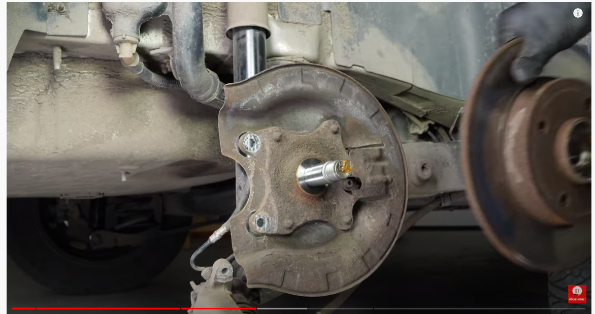

Moin,
ich grabe den Thread mal aus, weil hier schon eine Menge an Infos drin stehen.
Klötzer und Sattel sind TRW / LUCAS
Beim Achszapfen stecke ich gerade fest ob 25mm oder 30mm verbaut ist
Da der Zapfen aussen bereits 25mm hat.......
Orga 11118
VIN: 74673198
YTXp3butvO7FRZIm3S-cRonlW_sT91dFuJN9sy-bmCOtwAo6lOLgLwKIqLhVmFD0j8NG3GX99k25rsHrXrR6YmIFO0e5Ng2Uk4KZYIQuiEe60ELXpcXtzMYDngv6bkMewdU0rHU4I7XSL1RxFjrTWUH-TCh8Y-cu4Sr3uy4BKF53CHKJa4_n_24Rzsjw7O_IkmK7mqOsnFnwgRC0MaCFADj6U65V3KJ-MCsb9t7ehsnxfoxtZVhc0TkTNY-REpw_Q3ls1Abvv_RiFrfA2jWsEuVMHZnVhZUlJNCqWK_zRwbxAEOD3qogKe_YZQrNBuWjnc8zvS7OhySpvVxq_dv70POVhS1L_6G08jHdGKwou5tcvLMgvr8RIDXFAy5beBSMMYTvxHBGgUknQaokgpdTyk1vZdPn_9PtZWB0Xx6c_-sjbcLnRD4mY_00JsZtYS1PiV5IVdVHwXoc69PfoH2YMhBPvj0O0fbbUfN2lvkENAeC8F-kYkKJQubuLS5e8RDt1JzT7jIg4A_nc87LzpDoowRXOSDon94CNN6eo8hqsXdTqx2BmTxJcTkO86Zccln2yQjtWgOjA0hoVySeCt7hvZcg8rpFP03-WBQRtEX0Duvq4ZON4D5mbgf9Hrix8qfYROB_J3yFkRiddQsgnexDP9BAUeJCkZTzVwCNekpGWnoD0jrhEnXbvRRcgwMb0YkcdxKQooWWv6RF8UX79J-BuoBl=w781-h1041-no?authuser=0
und stärker werden sollte (screenshot unten), reden wir beim Bild oben  ^ von der 30mm Version?
30mm lt. VIN
Melde Vollzug. 30mm waren richtig. Scheiben gingen samt Lager seidigsamt herunter 🙂
