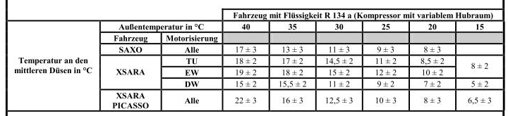

Laut Serviceunterlagen von 2002 sollten folgende Temperaturen an den mittleren Düsen, nachdem der Xsara mind. 3 Minuten mit 2.500 U/min lief gemessen werden:
Heizung/Temperaturreglung dabei natürlich AUS.
TU: 1.4, 1.6, 1.6 16V
EW: 2.016V
DW: 1.9D, 2.0 HDI
Ronald

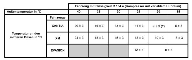

Hier noch die Temperaturen beim Xantia:
Ronald
