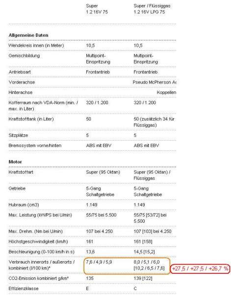

29. August 201214 J. Hallo Leute, ich werde dann doch nochmal widerborstig in Sachen Mehrverbrauch. Dazu habe ich die offiziellen Werte für den Dacia Sandero von der Dacia Internetpräsenz runterkopiert. Satte 27% Mehrverbrauch - da bekomme ja selbst ich Angst Der LPG-Sandero verbraucht auf Benzin etwas mehr als der reine Benziner. Ich habe zugunsten des LPG die höheren Benzinwerte genommen. Gruß Stefan PS: warum ist die Grafik so winzig, wie kriege ich die in voller Größe dargestellt?

29. August 201214 J. . . . in Sachen Mehrverbrauch. Dazu habe ich die offiziellen Werte für den Dacia Sandero von der Dacia Internetpräsenz runterkopiert. Satte 27% Mehrverbrauch . . . Du willst uns damit offenbar sagen, daß alle Autos der Welt auf LPG einen um 27% erhöhten Verbrauch haben, weil es bei einem bestimmten Dacia unter unbekannten Prüfbedingungen und unbekannter Einbau- und Abstimmsituation einer unbekannten LPG-Anlage so ist.

29. August 201214 J. Ersteller Hallo Leute,ich werde dann doch nochmal widerborstig in Sachen Mehrverbrauch. Dazu habe ich die offiziellen Werte für den Dacia Sandero von der Dacia Internetpräsenz runterkopiert. Satte 27% Mehrverbrauch - da bekomme ja selbst ich Angst Gruß Stefan Nehmen wir diese Verbrauchswerte beim kombinierten Verbrauch mal als gegeben an und rechnen "reiner Benziner" gegen das "Benzin/Gasauto". Was heißt das dann in der Konsequenz? Der reine Benziner verursacht Benzinkosten von 9,73 € (5,9 L*1,65 €) je 100 km. Das Benzin/Gasauto hat Gaskosten in Höhe von 5,93 € (7,6 L*0,78 €) je 100 km und ist somit um 3,80 € günstiger. Der Aufpreis für die Gasanlage ab Werk liegt bei 800 €. Daraus ergibt sich, dass der Dacia Käufer ca. 21.000 km insgesamt fahren muss, damit er die erhöhten Anschaffungskosten wieder raus hat. Wenn wir jetzt mal weiter annehmen, dass der Dacia Käufer seinen Wagen 100.000 km fährt, hat er in der Zeit 3000 € gespart. Weiterhin erzielt er wahrscheinlich einen höheren Wiederverkaufspreis.
29. August 201214 J. Ersteller normalverbrauch von dem eimer liegt bei 7,2/100 km, ... bekannter fährt nen identischen passat als kombi mit gasanlage, ist ne polnische KME diego, hab ich eingebaut, verbrauch im schnitt um die 8,5 liter gas/100 km. Das sind 18% Mehrverbrauch. Nach meinen bescheidenen Erfahrungen halte ich das für realistisch.

30. August 201214 J. Du willst uns damit offenbar sagen, daß alle Autos der Welt auf LPG einen um 27% erhöhten Verbrauch haben, weil es bei einem bestimmten Dacia unter unbekannten Prüfbedingungen und unbekannter Einbau- und Abstimmsituation einer unbekannten LPG-Anlage so ist. ???? Ähm .... Torsten ???? EU-Normzyklus auf Benzin und auf LPG - was sonst!? Dazu sind sie gesetzlich verpflichtet. (Das macht die Sache so schön vergleichbar.) Und ja: der rumänische Bergbauer, den Dacia mit dem Einbau der Werksgasanlagen betraut hat, macht sich mit Sicherheit wenig Gedanken über eine spritsparende Konfiguration ... -kopfschüttel- Gruß Stefan
30. August 201214 J. Wat ??? lumpige 3.000€ spart der Dacia Fahrer nach 100.000km ?? ist ja nix ! Und da sind noch nicht mal die Kosten für die Gassystemprüfung und die andere Wartung drin.

30. August 201214 J. Wat ??? lumpige 3.000€ spart der Dacia Fahrer nach 100.000km ?? ist ja nix ! Und da sind noch nicht mal die Kosten für die Gassystemprüfung und die andere Wartung drin. Ja, Wahnsinn diese Gassystemprüfung und die "andere Wartung". Welche Kostenvorstellung hast Du da eigentlich? Und 3000.- € sind natürlich gar nix, logisch.
30. August 201214 J. Ersteller Wat ??? lumpige 3.000€ spart der Dacia Fahrer nach 100.000km ?? ist ja nix ! Und da sind noch nicht mal die Kosten für die Gassystemprüfung und die andere Wartung drin. Das war jetzt auch die Variante "wie sieht es im schlechtesten Fall aus". Wenn ich davon ausgehe, dass ich aktuell nicht für 0,78 € /L sondern für 0,66 € tanke, erhöht sich meine Ersparnis auf 4700 € in den ersten 100 tkm. Eine zu erwartende Preissteigerung beim Benzin habe ich dabei nicht mit berücksichtigt. Ich persönlich brauche für die 100 tkm 4 Jahre. Das macht dann pro Monat eine Ersparnis von ca. 100 €. Das ist für mich Argument genug.

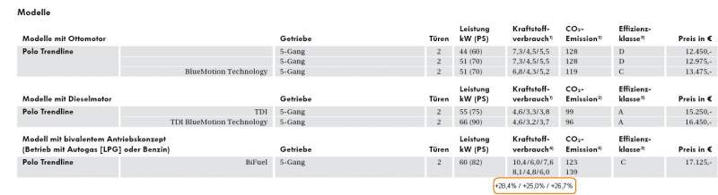

3. September 201214 J. Der Pursch liegt am Poden, aber er stammelt noch: 'Volkswagen nimmt Dacia in Schutz: Wir können's auch nicht besser!' Seht: http://bilder.citdoks.de/pics5/55bfe1346678475.jpg"] (von www.volkswagen.de: die aktuelle POLO-Preisliste) Gruß Stefan Bearbeitet (3. September 201214 J. von spätActiva)
3. September 201214 J. Ersteller Das kann aber gut hinkommen, da der Bi-Fuel Polo auch 17 % mehr Leistung hat. Viel interessanter finde ich den Aufpreis. Da ist bestimmt eine vergoldete Gasanlage drin...

3. September 201214 J. Das kann aber gut hinkommen, da der Bi-Fuel Polo auch 17 % mehr Leistung hat. Viel interessanter finde ich den Aufpreis. Da ist bestimmt eine vergoldete Gasanlage drin... Die über 4.000 Euro Aufpreis für die Gasanlage rechtfertigen sich sicher durch goldene Injektoren und die Umprogrammierung des Eprom zwecks Gewinnung von 12 PS Mehrleistung durch hochbegabte Kinder in Asien. Oder steckt da doch ein anderer Motor im Bifuel-Polo ?
