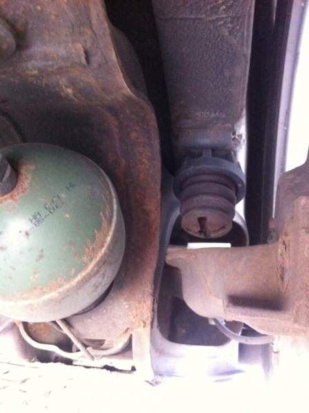

Das eine Bild zeigt meinen Wagen von unten, der Puffer ist noch der Originale. Das Teil in meinem Hand stammt aus nem Schlachter. Beide waren X2 HDI, meiner is ne Limo, der Schlachter war ein Break wenn ich mich recht erinnere
Mir fallen auf Anhieb 4 verschiedene Varianten dieser Anschläge ein. Manche sehen aus wie ein Faltenbalg, andere sind glattes Vollgummi. Die des Activa sind die kürzesten. Break und Limo haben unterschiedliche Anschläge. Da es gebraucht kaum gute Teile gibt, und im Zubehör nichts zu finden ist, geht man einfach zu Citroen und läßt sich anhand der VIN die passenden Teile bestellen.
