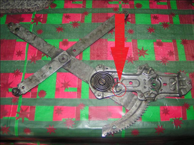

15. September 201214 J. Hallo BX Kenner Natürlich ist mir bei der demontage des Fensterhebers die Hilfsfeder raus gefallen.Ist die so richtig eingesetzt? In der Stellung währe das Fenster etwa zu zwei - drittel oben. Vielen Dank für eure Hilfe und LG Beat
15. September 201214 J. Hi! Die richtung der feder stimmt, aber du musst sie einlegen, wenn der motorhalter ganz links ist, also 180grad verdreht. Dann den motorhalter im Uhrzeigersinn vorspannen bis über die Verzahnung und en Motor anschrauben. Die Feder muss immer gespannt sein, sie gleicht das gewicht der scheibe aus. Beim Einbau hält einer die Scheibe fest, der andere hängt die 3 rollen ein und betätigt den heber, bis das Gestänge in der richtigen Position zum Anschrauben ist. Viel Erfolg!
