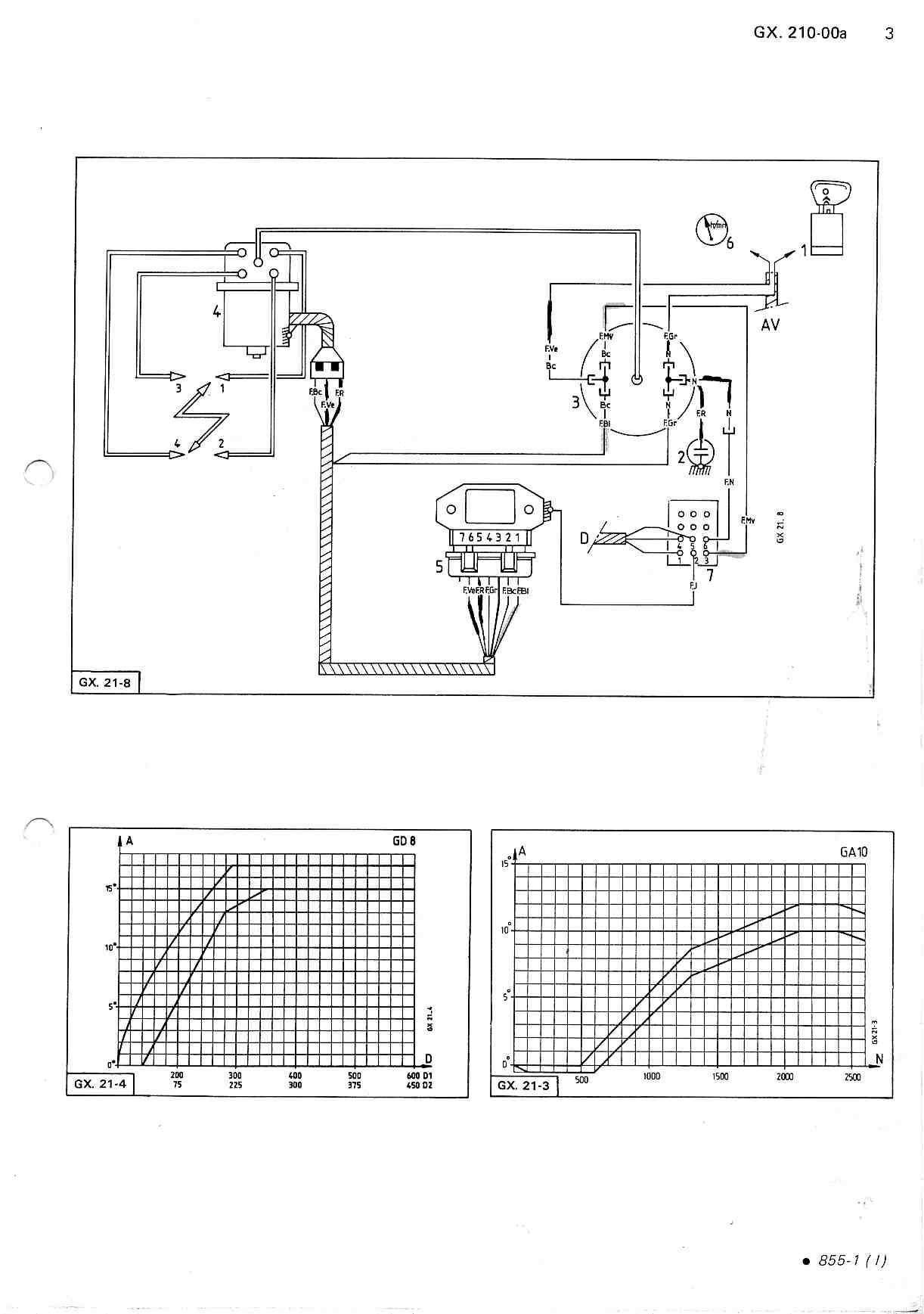

Brauche Schaltpaln für Transistorzündung GSA G13 464
Hallo zusammen
Ich habe einen G13 464 Motor den ich Probelaufen lassen möchte
Zündverteiler ist Marchal
Transistorzündung ist Ducellier 521007 B G2
Mit Stecker und Kabel
Geht das überhaupt oder muss der Verteiler auch duclier sein
grus Eddy

ist dass das Gesuchte?
Oliver
Ja super vielen Dank
