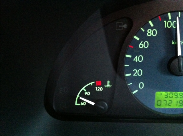

6. Oktober 201214 J. Salut! Ich hätte da eine Frage zur Motortemperatur bei unserem Neuzugang. Die Anzeige bleibt wie festgenagelt beim ersten Strich der Skala stehen. Wenn ich die Skala ein wenig interpoliere bei +/- 75 Grad. Dies betrifft sowohl Stadtverkehr als auch Autobahn. Ist das so normal??? Es erscheint mir ein klein bischen wenig. Obendrein muss man den Temperaturregler der Heizung schon voll auf rot drehen, um warme Luft zu bekommen. Nach ca. 40km Autobahn kann ich aber immer noch längere Zeit die Hand direkt ans Lüftungsgitter halten ohne Brandblasen zu bekommen (Temperatur auf Max und Gebläse volle Drehzahl). Gruss Rene
6. Oktober 201214 J. Der ist zu kalt. Wenn der obere Kühlschlauch vom Thermostat zum Kühler nach kurzer Fahrt warm wird, ist der Thermostat ständig offen. Ronald
6. Oktober 201214 J. Der ist zu kalt. Wenn der obere Kühlschlauch vom Thermostat zum Kühler nach kurzer Fahrt warm wird, ist der Thermostat ständig offen.Ronald Dazu brauchst du noch nicht mal fahren. Kalten Motor bei geöffneter Haube starten, nach vorne gehen und den oberen Kühlerschlauch anfassen. WEnn er innerhalb ca. zwei bis dre Minuten Temperatur annimmt - Thermostat offen = defekt.
10. Oktober 201214 J. Ersteller Salut! Danke für die Antworten, unser "silberner Patient" hat morgen einen Termin in der Werkstatt. Da sollte dann das Temperaturproblem und noch zwei kleine Lichtprobleme behoben werden. Gruss Rene
14. Oktober 201214 J. Ersteller So, Auto ist seit Freitag abend wieder bei uns. Die Nadel schlägt zwar nicht viel weiter aus, aber die Heizung geht jetzt richtig gut! Beleuchtung vom Luftwahlschalter der Heizung geht auch wieder, genau wie das Innenlicht wenn man die Fahrertür öffnet. Ganz nebenbei hat der Wagen plötzlich auch einen Lichtwarner -> was so ein hängender Türkontakt alles lahmlegen kann *gg* Rene
