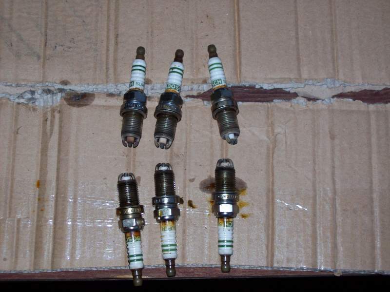

20. Oktober 201213 J. Ersteller So Leute, und hier jetzt mal die - vorläufige - Auflösung: Die Ursache für das nervige Motorruckeln (nur bei niedriger Drehzahl unter Last) waren tatsächlich die erst 13.000 km gelaufenen Bosch-Zündkerzen nach Werksvorgabe. Dabei kann ich den Kerzen gar nichts besonderes ansehen. Die Elektroden sind nicht abgebrannt, allerdings ist die Isolatorfärbung ziemlich unterschiedlich (hier duch Blitzlicht bisschen aufgehellt): Nachdem ich vorgestern auf die NGK-Kerzen BKR6EQUP gewechselt habe, läuft der Motor wieder so sahnig wie er soll. Interessant allerdings, dass die Zündaussetzer nur im Gasbetrieb aufgetreten sind. Die Bosch-Zündkerzen scheinen also zumindest im Gasbetrieb mit dem V6 nicht zu harmonieren.
20. Oktober 201213 J. Es ist so, dass Gas etwas zündunwilliger ist als Benzin. Wenn in deinem Zündsystem irgend ein kleiner Fehler drin ist, kann es durchaus sein, dass du ihn im Benzinbetrieb überhaupt nicht merkst. Im Gasbetrieb wird es dann spürbar. Mein Wagen hatte im Benzinbetrieb manchmal ein paar Zündaussetzer bei um die 3000 Umdr. Im Gasbetrieb kam das deutlich heftiger zum Tragen.

31. Oktober 201213 J. @Jürgen täuscht das Bild oder sind 5 Kerzen wirklich eher weiss? Das würde für eine zu magere Einstellung sprechen.
31. Oktober 201213 J. Ersteller Ja richtig, 5 Kerzen sind ziemlich hell, es sieht aber durch den Kamerablitz etwas heller als in natura aus.
