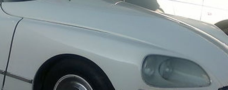

Frage an die Spezialisten:
mich nervt das ,wenn ich da hin sehe.
auf der rechten Seite steht die Haubenlängskante komplett über dem Kotflügel!
was kann man da machen?
ich hab versucht die Fixierung weiter nach vorne zu machen,sodaß ich die Haube spannen muß
um zu schließen.
aber da verändert sich wesentlich nichts.
auf der linken Seite ist es akzeptabel.
aber Rechts....ich bekomm noch die Kriese.
Das ist leicht hinzubiegen.
Du meinst
Ein Bengel auf den Motor zur Abstützung
Und dann kräftig nach unten biegen? ;-)

kann man in der tat hinbiegen-als jemand der sowas noch nie gemacht hat würd ichs aber lassen-das ist nur zu 10 % kraft- die restlichen 90 % sind das wissen wo und wie die kraft einzusetzen ist...

Vor allem ist das auf dem Bild sowas von harmlos wenig, der Besitzer dürfte die Erwartungshaltung an moderne Autos auf die DS anwenden
nu ja, ich hab sowas bei ner DS schon besser, sprich passender gesehen. und mich würde das auch stören, davon ab.

Man sollte schon ein gewisses Gefühl für's Blech haben. Aber diese Verformung ist wirklich leicht hinzubiegen: eine Hand innen, ca. 20 - 30 cm vom Haubenrand, mit der anderen den Rand runterdrücken. Zwischen den Drittelpunkten der Strecke, die runtergebogen werden muss, arbeiten. Dann sollte es klappen. Immer wieder zwischendurch den Erfolg kontrollieren. Wenn man's übertrieben hat, kann man korrigieren. Wenn die Haubenschlösser ausgebaut sind, sind die Kontrollen einfacher.
wennicht... einfach mal "draufhaupen" ! :-)
