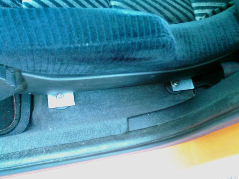

23. Oktober 201214 J. ZX 2.0 16V gabs doch auch als 5-Türer glaubich, die Sportsitze passen dann 1:1 . Ansonsten, wenn vor '96 , dann BX16V-Sitze, 5mm Flacheisen als Träger, und das Ganze schaut so aus. Man sitzt minimal höher, fährt sich aber erste Sahne. Dürften vom Halt auch noch besser sen, als die ZX16V Sitze.

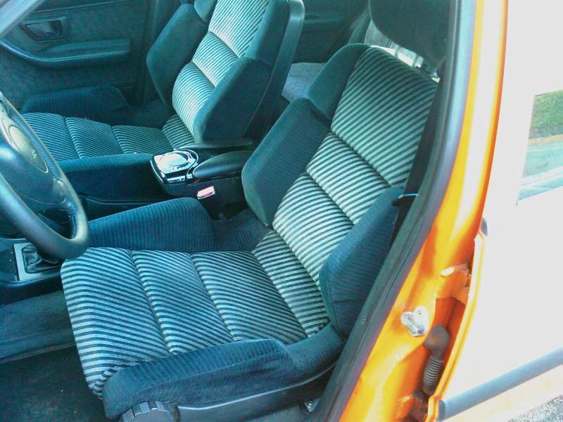

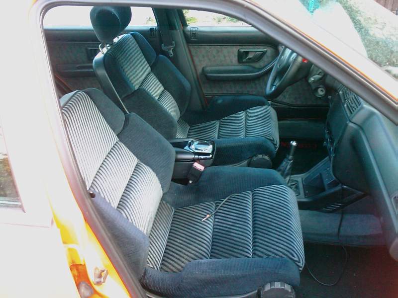

24. Oktober 201214 J. Der Gurtstraffer passt problemlos am BX-Sitz unter die Verkleidung. Hab ich mit adaptiert, da die komplette Technik mit am Schloß hängt, gar kein Problem. ZX-Sitze, vor allem mit Lordosenstütze haben das Problem, zu gerade und Sitzfläche zu kurz, die EInfachen sollen da sogar noch besser sein, weil Sitzfläche länger. Freude machen Beide nicht, weil die Beinauflage fehlt. Zudem hab ich dann noch das Problem, der allgemeinen Ausformung gehabt, nach 50km Beinscmerzen, nach 100 Rückenschmerzen. Deshalb die BX-Sitze.
24. Oktober 201214 J. Ersteller Ja - die BX-Sitze kenne ich noch von vor knapp 20 Jahren ;-) Zwar weich, aber rel. groß und ausreichend Seitenhalt. Einfach gut !
24. Oktober 201214 J. Weich sind nur die einfacheren Versionen, 16V ist straffer, aber genau richtig, um auch mal mehr als 500km am Stück schmerzfrei abspulen zu können.
