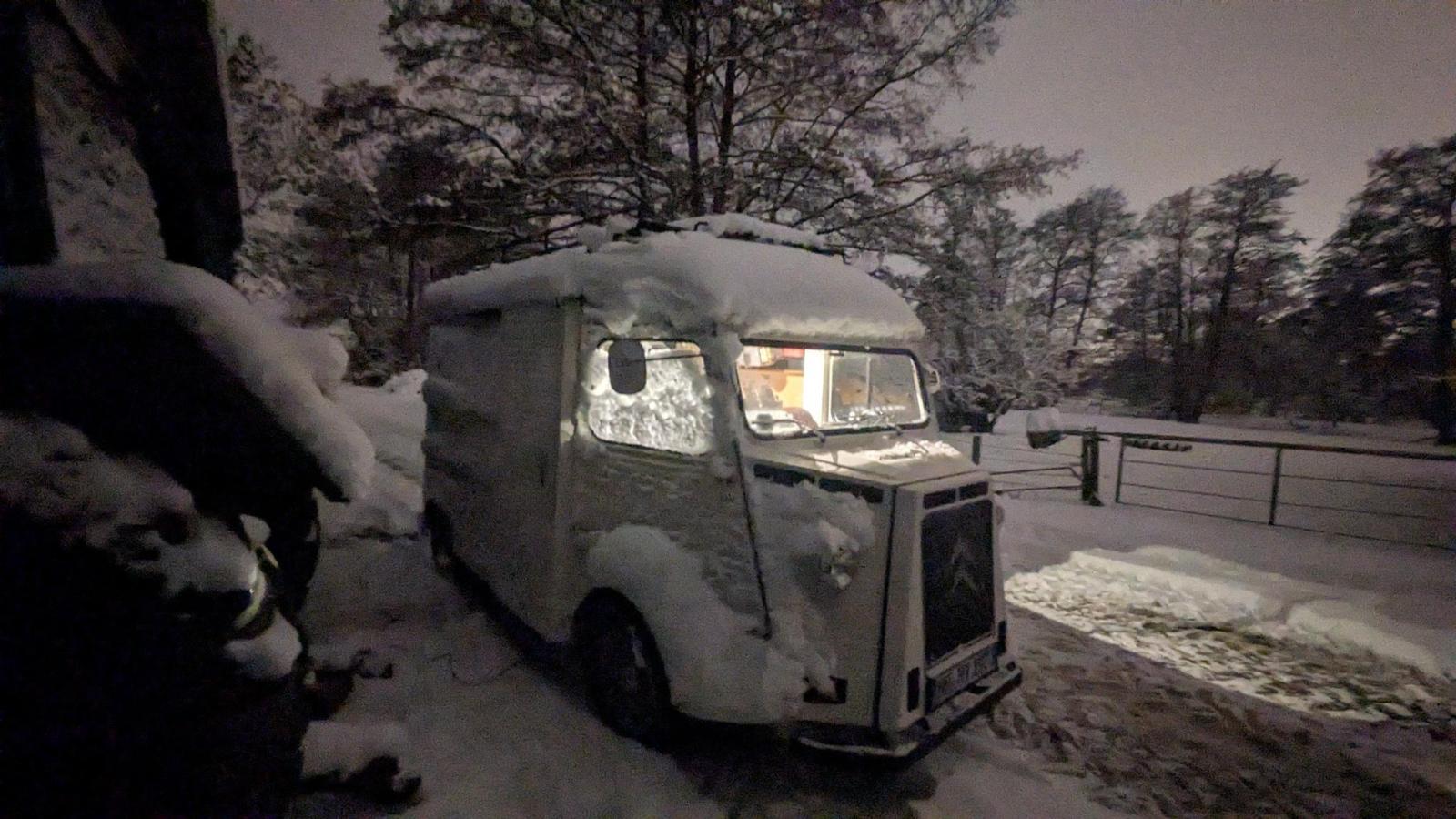

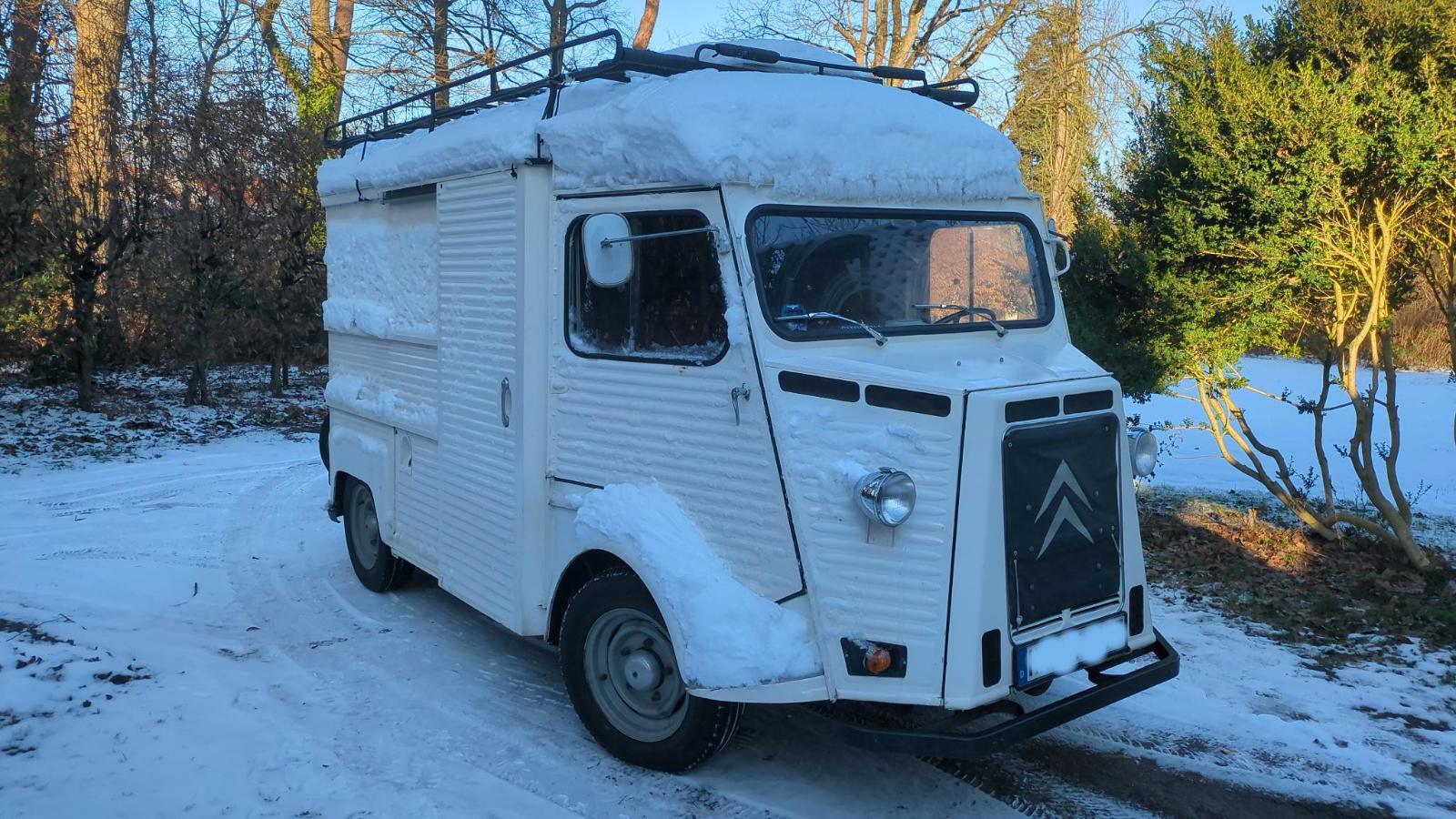

...da ich eh noch auf ein Update das gerade läuft warten muss hier ein kleiner Fahrbericht zum HY unter Extrembedingungen:
Der Elektro-HY ist von Hamburg (diverse Stopps) über Celle (Stop) nach Hannover (Stop) und zurück nach Celle (Ende) gefahren - ohne Ladestopp.
ich habe die komplette Route über Maps aufgezeichnet und kann sagen das er auch unter diesen Elektroauto feindlichen Temperaturbedingungen + Schnee + Gepäckträger noch 200km bringt. Also echte Strecke ohne den WLTP-Quatsch.
Leer gefahren habe ich ihn aber nicht da ich unter diesen Bedingungen nicht irgendwo stehen bleiben wollte 😉 das mach ich dann mal lieber im Sommer als Test.
Die Temperaturen lagen dabei durchgehend unter 0°C. Gestartet bin ich mit -4°C früh am morgen:
...sehr schöne Landschaften btw:
Zwischenstopp...
Das dass nicht soooo aerodynamisch ist alles kann man sich sicher denken 😉 (war aber alles sicher festgefrohren!)

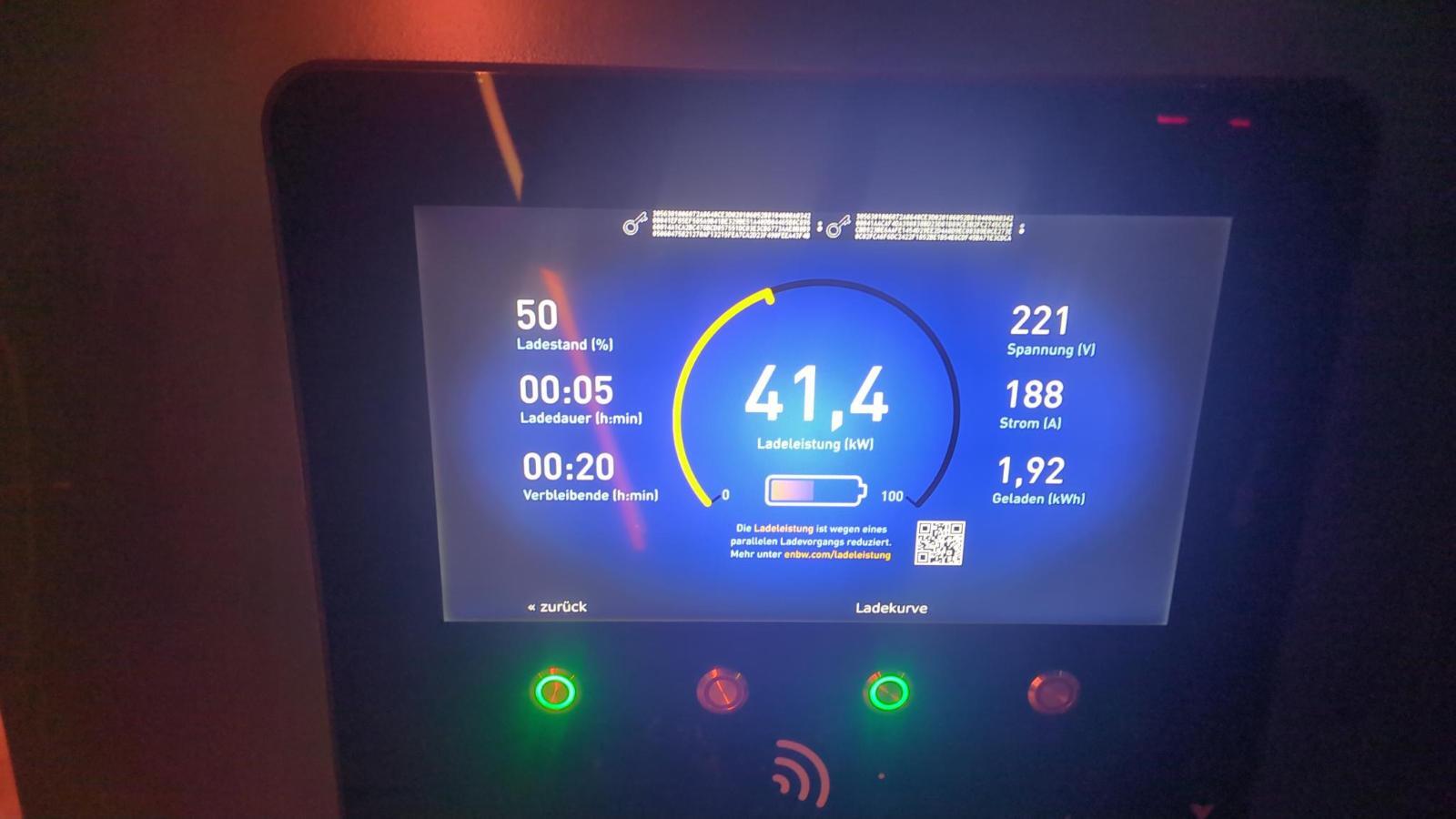

Ein paar Infos noch zum laden:
Es ist erstaunlich das Aluminium wirklich nicht geht. Eine Aluminiumschiene T=3mm hat innerhalb weniger Sekunden 60°C. Kupfer in 2mm kein Problem.
Ja ich weiß die Berechnung sagt einem das auch vorher und theoretisch ist mir das klar (https://de.wikipedia.org/wiki/Elektrische_Leitfähigkeit) aber dennoch sehr eindrucksvoll was das ausmacht.
Eine Edelstahlschraube an der Verbindungsklemme erhöht die Wärmeentwicklung messbar.
Man kann nicht (mehr?) mit Drehmoment angezogene Verbindungsklemmen der einzelnen Zellen leicht über die Temperaturansicht ausfindig machen.
Also Kupfer muss es leider sein, Drehmoment auch, seit dem ich alle wichtigen Anschlussklemmverbindungen in Kupfer habe komme ich der Sache näher:
Die Verbleibende Zeit ist noch nicht fertig. Die Prozent-Anzeige müsst ihr ebenfalls ignorieren. Diese Daten werden lediglich vom Fahrzeug an die Ladestation gesendet damit der Kunde etwas zu lesen hat. Ich verwende diese daher z.Z. als Debugging-Output sodass ich nicht mit dem Laptop im Fahrzeug sitzen muss sondern das bequem mit der APP des Ladesäulen Anbieters remote überwachen kann. Der Akku war hier tatsächlich recht leer, ich schätze 10%. Er war durch die lange Autobahnfahrt gut vor temperiert und ich konnte das erste mal mit über 40kw 30 Minuten laden bevor es dann langsam runter ging. Aufgrund einer noch nicht optimalen Verbindung zu einem Sicherungshalter. (Temperatur...) Wobei ich insgesamt auch die volle Spannung 3,65V mit 3,50V noch nicht ausnutze.
Durch jeden Test entdeckt man weitere Verbesserungsmöglichkeiten, bis zum vorerst selbst gesteckten Ziel von 50kw Ladeleistung ist es aber nicht mehr soooo weit. 😉
PS: JA der HY ist kein Winterauto, ne Makita Jacke mit 18V Akku und Heizfolien war schon ok :D🥶
Bearbeitet ( von dumdidum)
