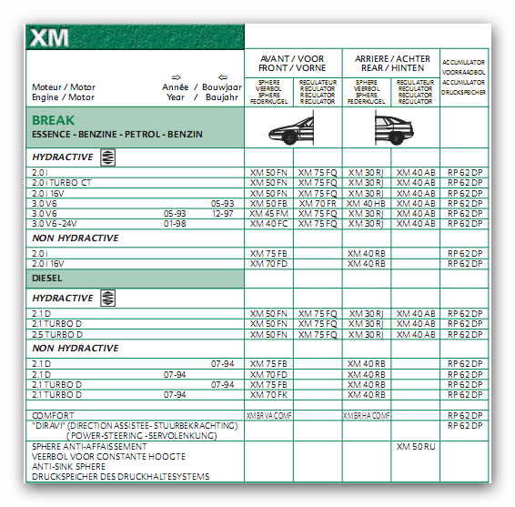

7. November 201214 J. Hallo, weiss jemand den genauen Fuelldruck der Kugeln beim XM Break Bj.99 (geht ums Auffuellen) speziell Druckspeicher,Vorderachse und dann noch die wo am Wagenboden unten nähe Bremspedal sitzt. Danke
7. November 201214 J. Der I.F.H.S. Katalog zeigt Folgendes: Die Zahlen nennen die Drücke in den Kugeln. Grüße Fred
