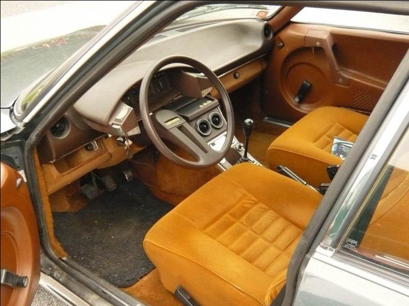

24. November 201214 J. @ Andreas Wo ist der Stoff für die frühen CX-Sitze verfügbar? Ich habe die wohl seltene Ausstattung in Kastanie und früher oder später muss mindestens der Fahrersitz restauriert werden. Danke! Jörg
24. November 201214 J. @Jörg, hier geht es um die frühen CX 2000, die einen einfachen glatten Stoff haben, identisch mit dem Himmelstoff der späteren Versionen. Diesen Stoff gibt es z.B. bei der CX-Basis. Deiner sieht (zumindest weitgehend) nach einem Pallas aus und der hat einen völlig anderen Stoff. Nicht zum Pallas passen allerdings die Kurbelfenster und die Türverkleidungen
24. November 201214 J. @Andreas, ist in der Tat ein CX 2000 Pallas, Bj. 6/76 - hab ich wohl nicht richtig gelesen. Kurbelfenster sind irgendwann in F anstelle der defekten elektrischen Fensterheber installiert worden. Gruß Jörg
