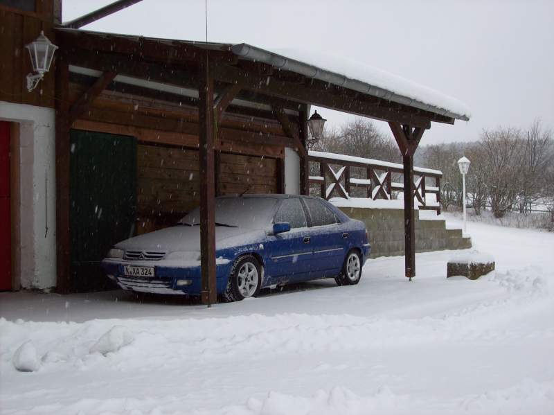

Hier mal das Bild zu meinen aktuellen Schraubergelüsten:
Als ich gestern die Teppiche kontrollierte, hatte ich gleich so kleine Schneewehen auf den Sitzen... :)
Hier ist es schon seit mehr als einer Woche durchgehend weiss!
Bearbeitet ( von Juergen_)
So sah es die letzten 2 Tage bei uns vor der Halle auch aus....
Hach, ist ja schön mauschelig... wenn man nicht schrauben muß. :)
Och, solange man im Auto bleiben kann ist es OK. Dicke Jacke an und gut ist. Ich hab meinen Innenspiegel auch im dichten Schneetreiben verkabelt... ;)
