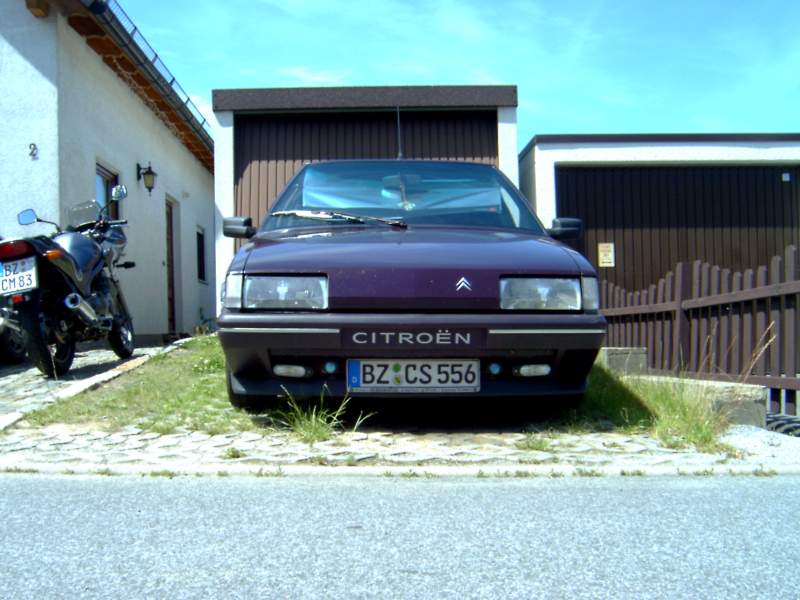

Das Bild ist vielleicht nicht das optimale Beispiel, außen hab ich da Hella-Taglicht, inenn Lupen mit blauem Glas(machts dunkler).
Aber man sieht, die Lupen fallen nicht so sehr auf, wenn als Einziges da unten.
Man sieht auch, da ist für die großen Lampen keine gerade Fläche, die da einpassen ist ein extrem großer Aufwand, da die Außenkante abschließen sollte und innen Blenden eingeklebt und das Ganze lackiert werden sollte.
