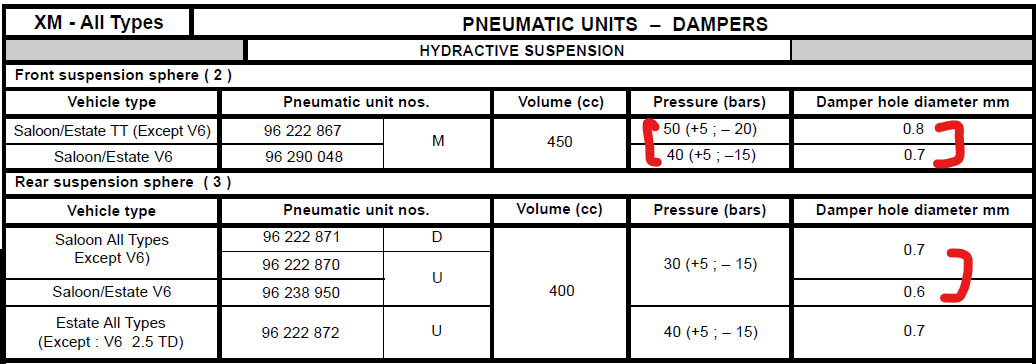

Ich finde, die dickere Federzylinder vorne vom V6 ES9 machen die Federung etwas anders. Nicht härter, aber weniger schwebend, vielleicht die Dämpfungsrate ist wegen den dickeren Federzylinder etwas höher? Theoretisch dachte ich, das erhebliche extra Gewicht vom V6 gleicht das ganze aus. In der Praxis ist das Verhalten m.E. nicht sehr "hydropneumatisch" wahrzunehmen, sondern eher "Mercedeshaft". Das gleiche Gefühl erfuhr ich mit meinem Xantia V6 - sehr, sehr gedämpfte Federung. Aber das war ja der Trend ab 1996-97, wenn ich nicht irre.

Diese "dickeren Federzylinder" sind, beim Y4, bei jeder Motorisierung außer 2.0 16V verbaut.

Ach stimmt, habe es mit dem Xantia verwechselt, da ist es beim V6 und HDI so. Der gleiche Muster ist beim CX zu finden 🙈
Der Unterschied liege bzw. liegt tatsächlich dann an die Radkugeln?

Nur V6.
