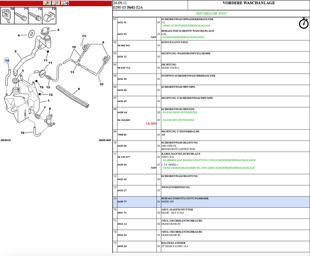

Namenloser X1-Fan, vielleicht kannst Du mal Deine VIN posten.
Ich habe die Beobachtung gemacht, dass man bei VIN-Eingabe andere Dinge angezeigt bekommt, als wenn man sich über die Modelle da reinhangelt.
Im ET-Katalog gibt es diesen Sensor bei Xantia und XM scheinbar nicht. Über die VIN werden die Kataloge nur gefiltert, ohne VIN wird alles angezeigt. Habe gestern eine Weile gesucht, aber nirgendwo was gefunden, erst beim C5 findet man so ein Teil im Katalog.
Sehr kurios, dass die Teilenummer nicht aufgeführt ist. Ein bißchen Hoffnung habe ich aber noch, dass vielleicht tatsächlich jemand mit Microfiches helfen kann. :)
Auf jeden Fall aber mein herzlicher Dank an alle für die bisherige Sucherei.
Der ET-Katalog ist eine 1:1-Kopie der Microfiches, daher mache ich Dir nur wenig Hoffnung dass dieses Teil darin auffindbar sein wird.
Könnte die Lösung sein, das der Sensor nur mit dem Behälter zusammen geliefert wurde?
Die Behälter unterscheiden sich nur für Fahrzeuge mit oder ohne Scheinwerfer-Reinigungsanlage. Falls der Sensor nur zusammen mit der SWR-Anlage verbaut war könnte das tatsächlich eine Mögichkeit sein.

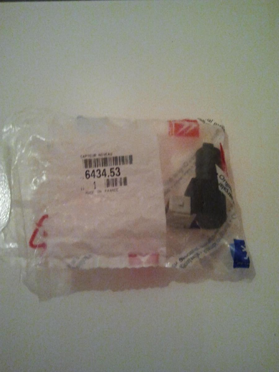

Der Sensor mit den 2 Elektroden heißt beim C5 643453, wurde jedoch nicht allzu lange verbaut und dann durch einen simplen Schwimmerschalter ersetzt, dieser ist auch bei den anderen Modellen verbaut. Ich vermute im XM/Xantia sitzt ebenfalls 643453 drin, das Teil ist allerdings als NFP gelistet...
Also ich würde es dann mit dem 643453 mal versuchen wollen. Ich hatte gestern einen freien Tag und mich gefühlt den halben Tag dieses Themas gewidmet.
Ergebnis: Ich habe tatsächlich jemanden gefunden, der das Teil mit der obigen Nummer noch neu am Lager hat. Allerdings würde ich das beim Preis des Ersatzteils (mit Versand ca. 50 Euro) ungerne auf Gut Glück bestellen.
Hat vielleicht jemand ein Foto von dem 643453? Dann könnte meine Werkstatt das C5-Ersatzteil mit dem verbauten Sensor vergleichen.
Alternative: Ist die Schwimmerlösung aus den neueren C5s vielleicht kompatibel (hört sich für mich preiswerter an)?
643453 ist es also. Habe ihn übrigens gerade im Teilekatalog beim 605 entdeckt...
Beim 405 II soll er auch verbaut sein, das läßt vermuten daß er auch im Xantia verbaut ist.
Beim 405 ist er genauso wie beim Xantia nicht zu finden...
Das Bild ist aber eindeutig.
Bearbeitet ( von TorstenX1)
Bei der von Dir verlinkten Seite von JCParts steht der 405 II in der Verwendungsliste (neben 406, 605 und 607)...
Die Abbildung zeigt  den Im Xantia verbauten Sensor.
643453 ordnet Peugeot ausschließlich dem 605 zu. Für 405 und 405 II gibt es im Teilekatalog kein entsprechendes Bauteil, es sei denn ich finde es nur nicht.
