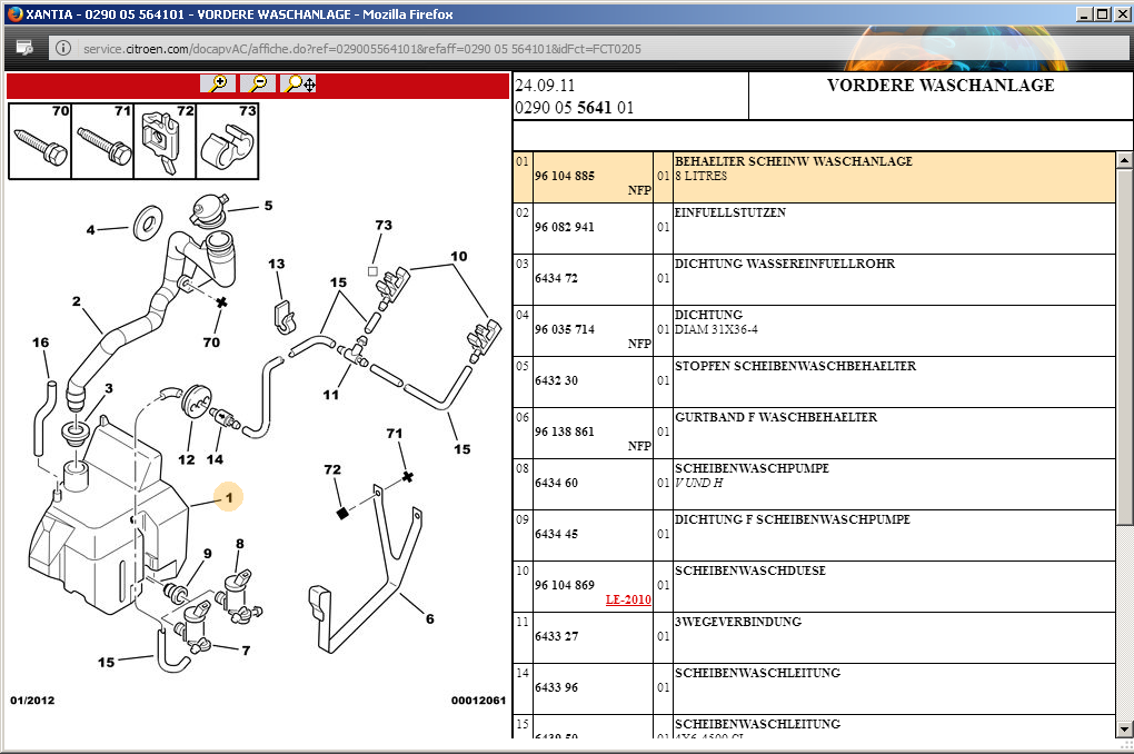

Es geht mir eigentlich um die Kapazität des Waschwasserbehälters.
Der Sensor existiert in keiner Zeichnung oder Teileliste - klingt komisch, ist aber so.
vor 12 Minuten, ACCM Fabian Joos sagte:
Erinnert mich an Leute die in der Natur sind und aufs Handy schauen wie das Wetter ist :-)
Gehörte der Sensor vielleicht zum Behälter und wurde deswegen nicht einzeln aufgeführt ?
