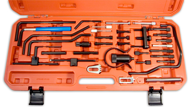

so, nun steht er in der Werkstatt und harrt der Dinge die da kommen. Ich werde nächste Woche mal den ganzen Kram vom Motor runterbauen, der tiefere Einblicke in das Innere verhindert. Das Werkzeug für Zahnriemen usw habe ich mir auch gerade bestellt. Gutes Werkzeug kann man nie genug haben. Ich werde hier weiter berichten.
Werkzeug?
Werkzeug?
Da bin ich aber mal platt wie Rueste. Wie sieht das denn aus? Hab ich bis jetzt die ganzen Riemen mit Standardwerkzeug falsch gewechselt?
Mönsch, jetzt lästert ihr, nur weil ich gerade mein Weihnachtsgeld verbrate ;-)
Meine Frau meint dazu: "Männer planen Aktionen immer so, dass die Anschaffung neuen Werkzeuges zwingend erforderlich ist!" Und recht hat sie!

Da mir des Öfteren diverse Citroën, Peugeot und auch andere Autos unter die Finger geraten, habe ich mir in den letzten Jahren angewöhnt mit dem dafür vorgesehenen Werkzeug zu arbeiten. Sobald meine Werkstatt umgeräumt ist kannst du gerne mal vorbeikommen. Ich habe mir mittlerweile einiges an Spielzeug gekauft von Weihnachts- und Geburtstagsgeld. Dafür liegen die Zeiten wo ich intensiv an Motoren gearbeitet habe etwas länger zurück.

Später habe ich dann das Werkzeugpaket abgeholt, jetzt hat der Kauf des Werkzeugsets direkt einen Sinn. Leider bin ich die kommende Woche nicht zu Hause, also steht der ZX erst einmal eine Weile herum, ehe ich dazu komme ihn zu reparieren. Auf der anderen Seite hat das auch etwas Gutes: ich weiß dass der Motor noch dreht und keine auffälligen Geräusche macht, also lohnt sich die ganze Arbeit. Immerhin hat er noch TÜV bis September 2014.
