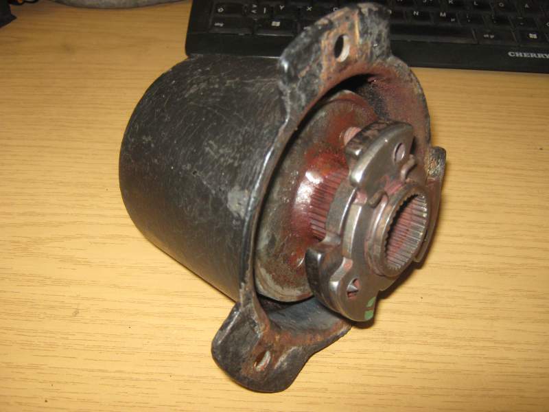

habe in meiner Werkstatt eine 2CV Bj 1962 stehen.
Die Federung ist sehr, sehr weich, quasi ungedämpft.post-19873-14484770777321_thumb.jpg
An der Vorderachse sind Reibungsdämpfer, die sich problemlos ersetzen lassen. An der Hinterachse sitzt anstelle des mir bekannten Reibungsdämpfers eine Art Topf (s. Foto), dem man auch ausbauen kann.
Dieser Topf ist mit Öl gefüllt. Meine Vermutung: Es handelt sich um eine hydraulischen Reibungsdämpfer aus den umfangreichen Zubehörkatalogen der 50/60 Jahre.
Jetzt meine Frage: Liege ich damit richtig oder hat das Teil eine ganz andere Funktion.
Wie kann ich das Teil reparieren? Wie schon geschrieben ist der Topf mit Öl gefüllt, der Ölstand ist meines Erachtens auch ok.
Danke und Gruß aus Mainz

Ein wirklich interessantes Stück hast Du da.
Reibngsdämpfer gabs als Zubehör von diversen Firmen, der ist schon einer, da liegst Du meiner Meinung nach richtig, er scheint mir am ehesten von Houdaille zu sein.
Wegen der für den 2CV sinnlosen Verzahnung vermute ich aber dass er eigentlich zu seinem anderen Auto gehört, wo ein Drehstab montiert war.
Wie er funktioniert wird uns bald wer erklären.
Bearbeitet ( von jozzo_)
Ja, das sind die berühmten vielgelobten hydraulischen Houdailledämpfer. Für 2CV und so wie abgebildet komplett.
Die Dämpfer lassen sich einstellen. Es gibt links und rechts, vorne und hinten, alle leicht verschieden. Man muss sie richtig montieren. Nämlich bei Schwingarm in Normalstellung und nicht frei hängend wie wenn der Wagen auf dem Wagenheber liegt. Ich habe bei einer meiner Enten auch welche montiert statt Reibungsdämpfern.

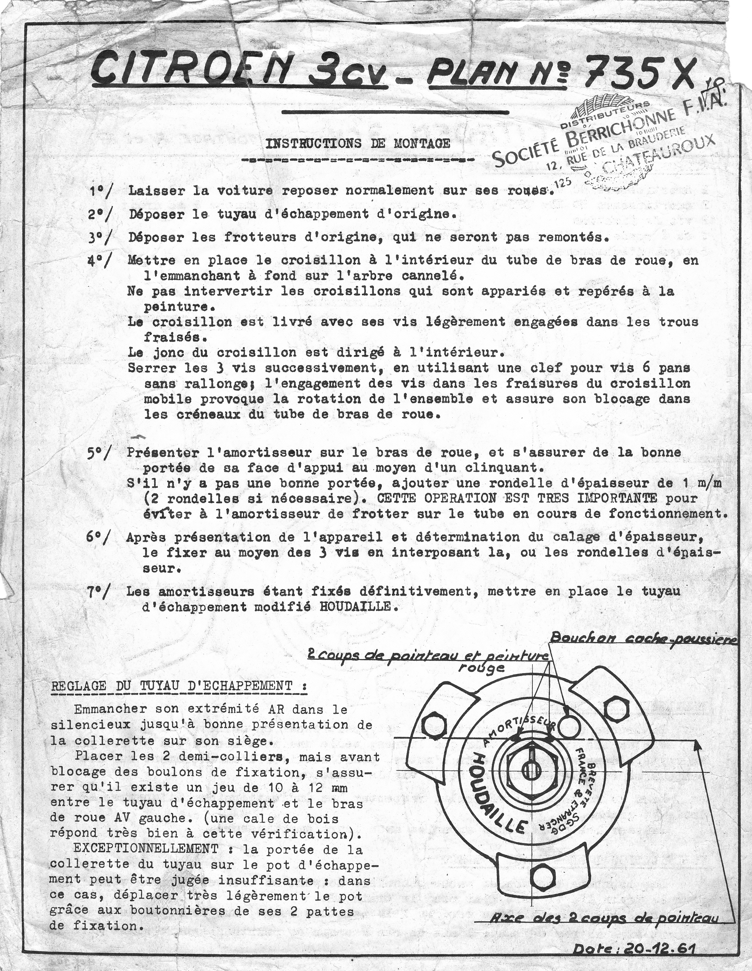

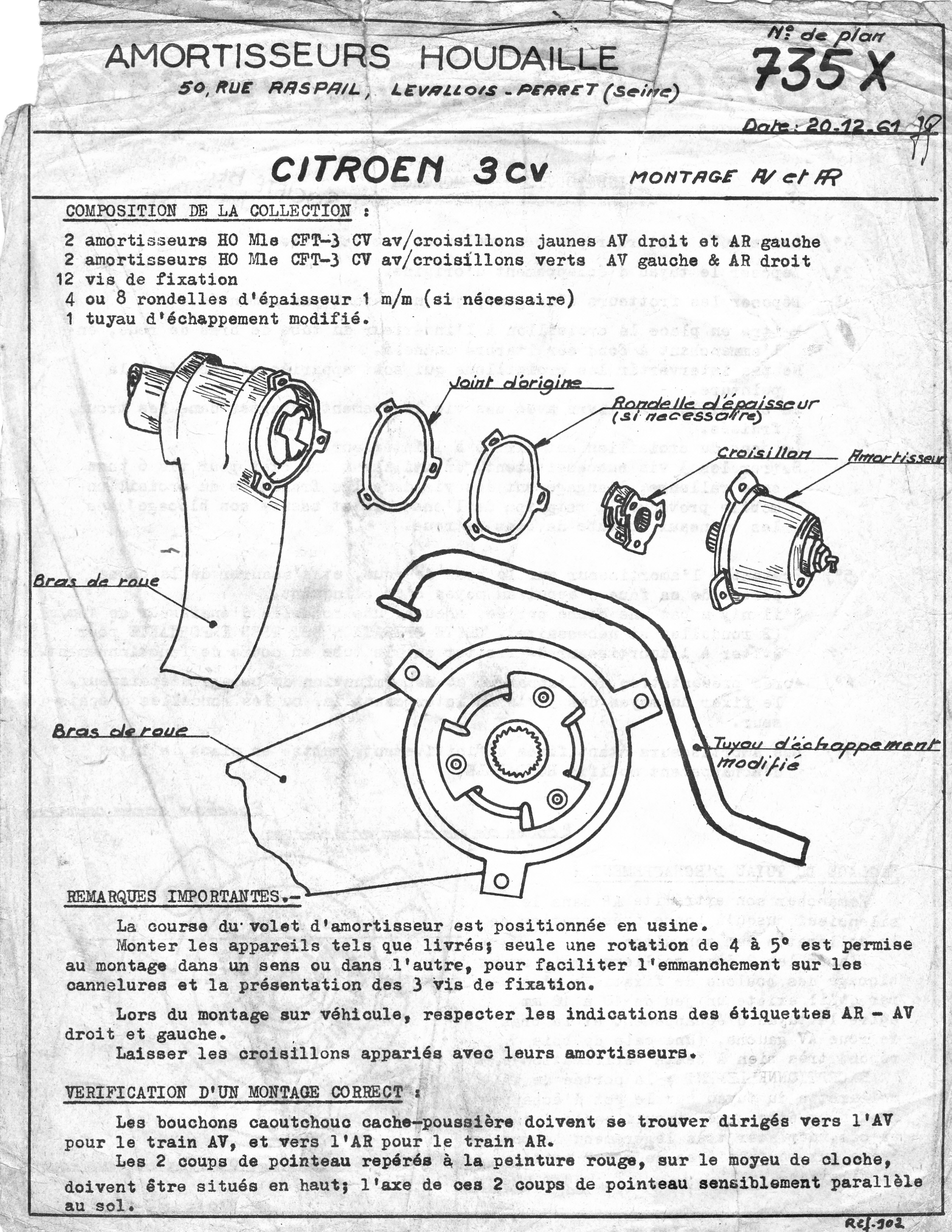

hallo Markus,
hab in meinen Unterlagen noch etwas interessantes über die Houdaille Dämpfer gefunden:
ist zwar in französisch, aber vielleicht kannst Du etwas damit anfangen
Gruß Manni
