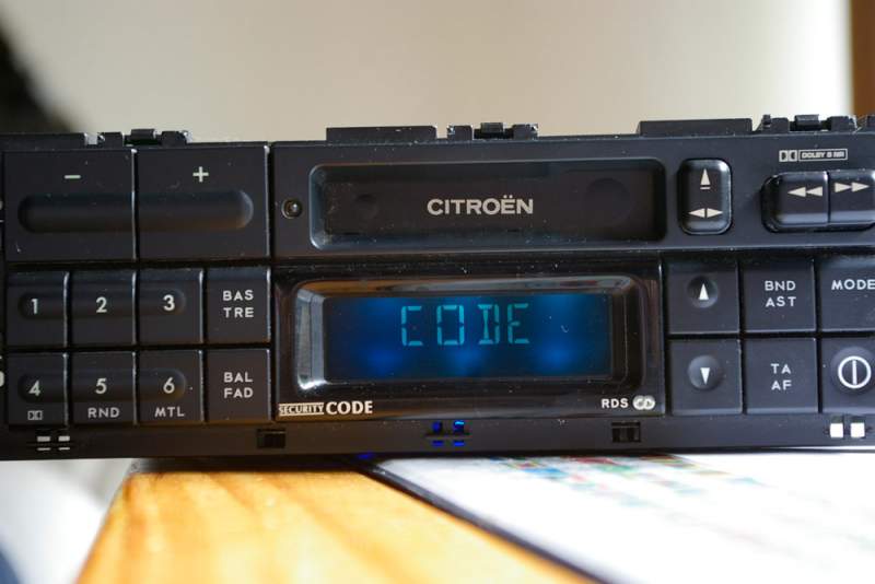

Und am besten 12V LED's nehmen - Ruhe für immer. :)
[ATTACH=CONFIG]3862[/ATTACH]
Das stimmt wohl. Ich habe aber damals keine weißen LED's ohne Vorwiederstand gefunden.
Der Platz ist ja doch begrenzt. Auch wollte ich welche mit einem größeren
Abstrahlwinkel. Damit war es dann essig.
Wie hast du das gelöst? Mit blauen LED's?
Herbert
Herbert
Gewöhnliche 12V LED's (3mm, integrierter Vorwiderstand) in Blau. Ultra Helle LED's sollte man nicht nehmen, sind zu hell und man sieht dann nix mehr auf dem Display.
Waren glaub ich 2€ oder so pro LED bei Conrad.
hast Du vielleicht noch die Conrad Bestellnummer?
Bin mir nicht mehr sicher, aber sollten diese hier gewesen sein: 182425 - 62
Sicherheitshalber einfach mal an 12V hängen und prüfen ob sie nicht zu schwach sind.
Die sollten dann auch LED's mit mehr Lumen bestellen können. (Oder mal bei Reichelt stöbern.) ;)
Damals gab es die Weißen mit integrierten Widerstand nicht. Mal sehen ob es die jetzt gibt. Oder man nimmt gleich Grüne. :)
Herbert
Bearbeitet ( von Barbecker)
Zur Not kann man auch 5mm LED's nehmen und die Löcher im Kunststoffrahmen aufschmelzen/bohren. Platz für einen Vorwiderstand findet sich bestimmt auch noch irgendwo. Der Fantasie sind da keine Grenzen gesetzt. :)
