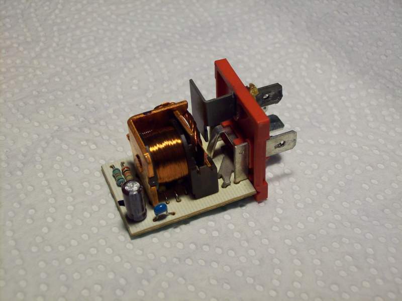

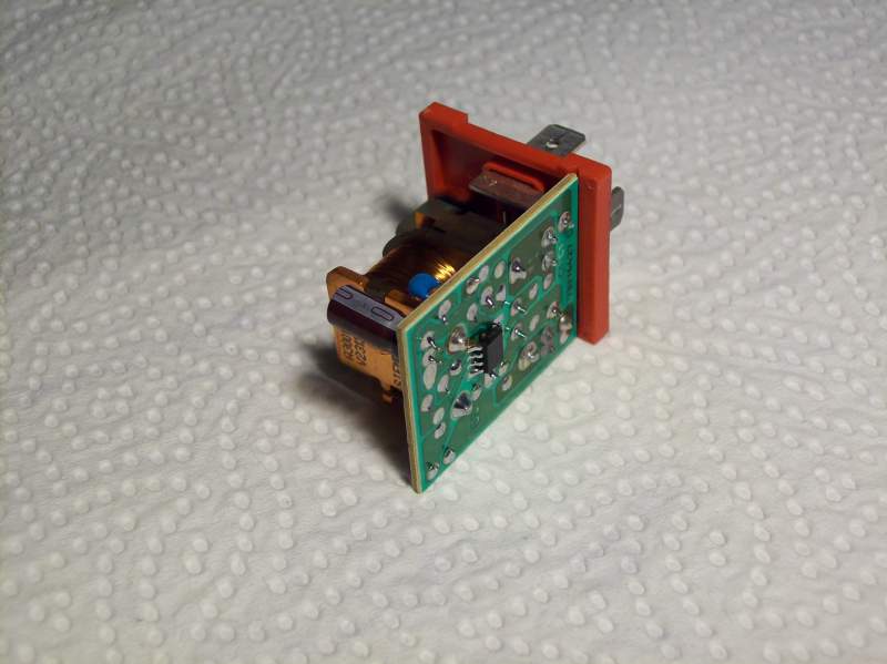

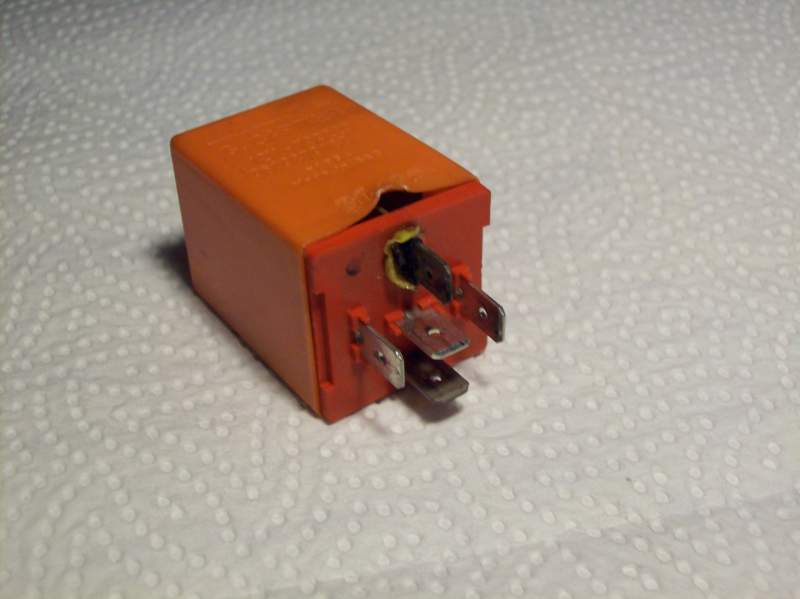

Dann hab ich ALLE Sicherungen (im Motorraum und unter dem Armaturenbrett) gezogen und wieder eingesteckt. Die sahen alle okay aus. Hab auch alle erreichbaren Relais mal sicherheitshalber gezogen und dabei ein am Steckkontakt angekokeltes längeres Relais entdeckt. Es sitzt im Fußraum vor dem Sicherungskasten ganz vorn an der Spritzwand:
[ATTACH=CONFIG]7077[/ATTACH] [ATTACH=CONFIG]7078[/ATTACH] [ATTACH=CONFIG]7079[/ATTACH]
Das Gegenstück, also die Steckfassung für das Relais ist noch etwas mehr verschmurgelt, das Relais selber aber offensichtlich noch okay. Ich hab es trotzdem gegen ein anderes aus meinem Fundus ausgetauscht und inzwischen herausgefunden, dass es für die heizbare Heckscheibe ist. (Die Elektronikplatine also wohl für die Zeitsteuerung.) Hat also mit meinem Problem nix zu tun.
Aber dann, nachdem alle Sicherungen und Relais wieder saßen, funktionierte der Lüfter plötzlich wieder!!!
Was war das jetzt? Nur ein Wackelkontakt, ein schlechter Sitz einer Sicherung?
Bei laufendem Lüfter konnte ich jetzt auch die Funktion der Sicherungen testen. Sowohl wenn ich F12 ziehe, als auch wenn ich F21 ziehe, stoppt der Lüfter. Also ist die Belegung von Torsten wohl die Richtige, mein Xantia hat Orga-Nr. 8361, passt also, danke!
Nach den ganzen Versuchen hatte ich jetzt noch ein paar lustige Effekte, einmal leuchtete die Airbaglampe, dann kam während der Fahrt ein bisher unbekannter Piepser, jedoch ohne irgendeine Kontrollleuchte, aber beides war nach Neustart des Motors dann verschwunden.
War's das jetzt?
Bei den Xantias häufen sich die Defekte im Sicherungskasten. Vielleicht gab es da einen schlechten Kontakt. Vielleicht auch beim Gebläserelais. 2. Reihe von unten, ganz rechts (3 Standard-Relaisplätze in dieser Reihe).
Oh, da hab ich versehentlich gedoppelt. Sorry, da hing irgendwas.
Torsten, danke für den Tipp, dann werde ich mir das Relais ebenfalls mal genauer ankucken.

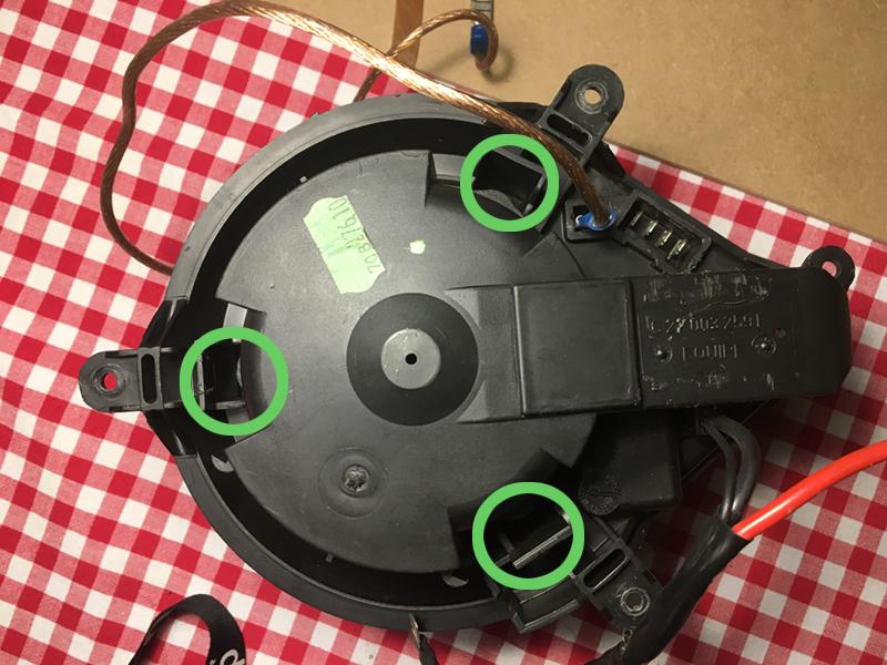

ist jetzt nur noch ein kl. Stück den Motor aus dem Gehäuse zu nehmen.....
Zuerst den Stecker vom roten Kabel abziehn.
Jetzt mit einem mittelgroßen Schraubendreher (Schlitz) die schwarzen Gummis (siehe Bild 2) bei 1 Uhr, 5 Uhr und 9 Uhr mit dem Motor aus dem Gehäuse hebeln/klemmen. Sind so ca 1cm breite Gummi-Nasen (Picks mal gegen die Gummis damit du die vom Plastikgehäuse unterscheiden kannst)
Die Gummis sind bei schlechter Beleuchtung schwer zu erkennen (schwarz in schwarz).

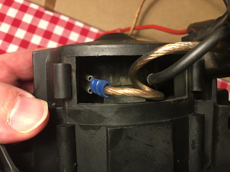

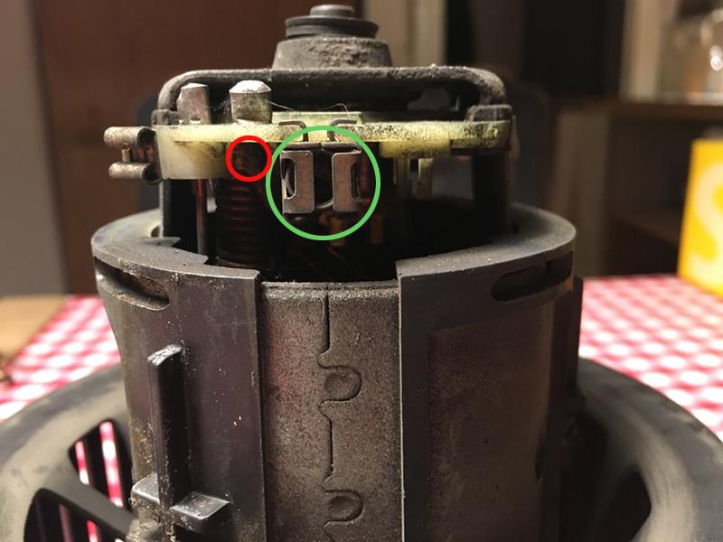

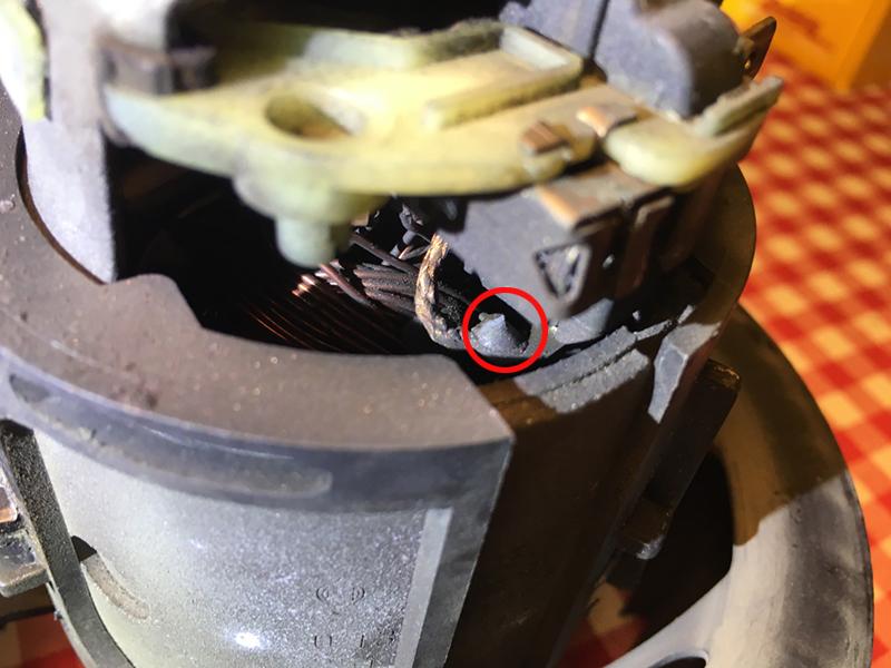

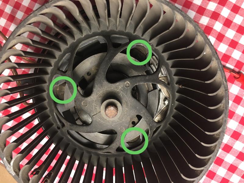

Ich hole diesen alten Thread noch mal hoch, weil ich gerade bei einem Kumpel einen neuen Lüftermotor (Original Valeo, hat nur €137 gekostet) eingebaut habe. Der alte hatte sporadische Aussetzer, Diagnose »Kohlen sind runter«. Den würde ich gerne instandsetzen und mir als Reserve hinlegen – inklusive präventiven Tauschs der Steuerplatine – da muss ich mich dann noch auf die Suche nach einer Platine oder den Transistoren machen.
Nun frage auch ich mich, wie ich den Motor aus dem Gehäuse bekomme. Geschraubt ist bei dem sicher nichts. Und diese Gummis, von denen Silvercork schreibt, sehe ich nicht von hinten, sondern von der Lüfterseite her – ist das gemeint? Ich komme von außen mit einem Schraubendreher durchaus an diese Stellen und könnte versuchen, den Motor rauszuhebeln.
Die Kabel zu den Kohlen sind nicht mit einem Stecker angeschlossen, sondern werden durch eine abnehmbare Gummilasche geführt und sind mit ganz normalen Flachsteckern mit dem Kohleträger verbunden. Das wird dann ja die lötbare Version sein, oder? Ich hab mir jetzt die von Torsten empfohlenen Elosal 9 x 8 x 20mm bestellt. Einen Kohlenwechsel habe ich bei unserer Siemens-Waschmaschine auch schon mal hinbekommen, außerdem überhole ich ja auch Heizungsklappenstellmotoren – wird also schon klappen.
Bearbeitet ( von holger s)
Versuch mach kluch:
Ja, man bekommt den Motor raus, wenn man reihum einen Schraubendreher zwischen Gebläse und Gehäuse durchschiebt und als Hebel ansetzt. Allerdings sind die Laschen,  unter die man greift etwas empfindich und brechen leicht. Wenn der Motor ca. 5mm raus ist, gibt es im Motorgehäuse Vertiefungen, an denen man ansetzen kann.

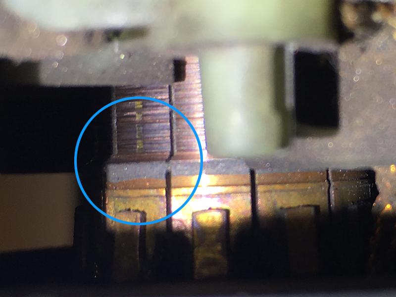

Wie gehts jetzt weiter? Um die alten Kohlen rauszunehmen, muss man wohl die Laschen (grün markiert) aufbiegen. Der eine Lötpunkt (rot markiert neben der grün markierten Lasche) ist gut zu erreichen; der andere (rot markiert auf dem anderen Bild) nicht. Was tun?

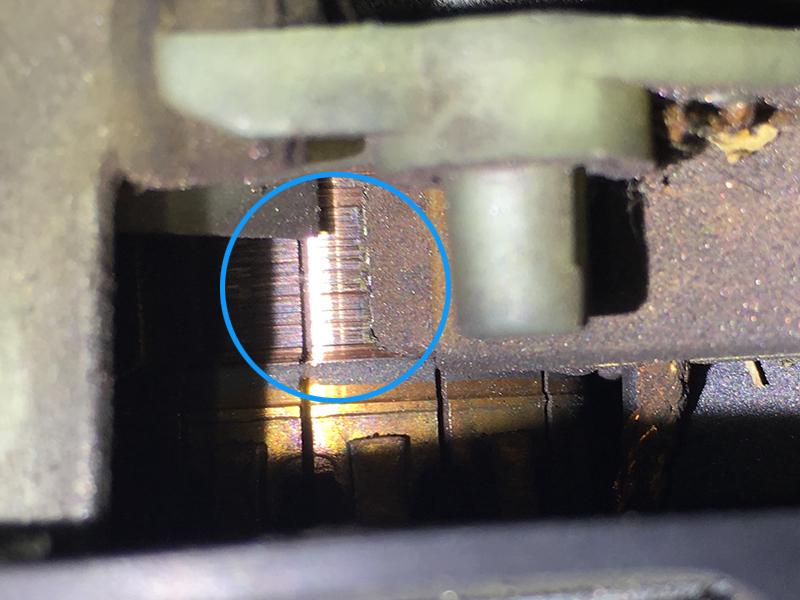

Wenn ich mir allerdings den Kollektor ansehe, frage ich mich, ob sich das überhaupt lohnt. Der scheint ziemlich runtergeschliffen zu sein (blaue Markierungen) und hat starke Riefen. Sehe ich das richtig, dass der eigentlich in der Mitte die selbe Stärke haben müsste wie da, wo man die Kante sieht und da einfach nicht mehr genug Material drauf ist?

Zu dem Kollektor : Ich finde, der sieht doch bis auf die Riefen gar nicht so schlecht aus. Scheint doch noch genug Material da zu sein, wenn ich die Fotos richtig interpretiere.
Also, wenn man sich Mühe geben wollte : Rotor ausbauen, auf einer Dreh/Drechselbank glätten. Ist aber wohl ein wenig zuviel verlangt, wenn man A keine Möglichkeit und B nicht die Motivation dafür hat. Alternative : Bohrmaschiene. Mit Schleifpapier abziehen... danach schön ausblasen. Wem das auch zuviel ist, Neu/Ersatzteil einbauen. Geht immer am schnellsten. Mir geht sowas aber irgendwie gegen den Strich, ich versuche immer zu reparieren. Aber als Rentner hab ich natürlich den Zeit Vorteil . Davon habe ich genug ;-) Und wenn ich dann 2 Tage an so einem Teil rummache, ist mir wurscht. Wenns hinterher wieder funktioniert, bin ich glücklich . Und wenns um Verrecken nicht funktioniert, schliesse ich die Werkstatt zu, gehe rein, rauch eine, trink ein Bierchen , und denke drüber nach, was ich falsch gemacht haben könnte. Das Teil läuft ja nicht wech . Zu 95 % klappt das dann am nächstem Tag. Die restlichen 5 % nehmen den altbekannten Weg, Deckel auf, Deckel zu. Tonne. Dann brauch ichs halt neu oder gebraucht .
Autsch.. bin schon wieder fürchterlich abgeschweift, sorry.
Ich bin auch immer dafür, Dinge, die man mit überschaubarem Aufwand reparieren kann, zu reparieren. So habe ich schon Zündschloss und diverse Stellklappenservos wieder ans Laufen gebracht.
Manchmal braucht mal dann zusätzliches Expertenwissen. Wie hier beim Kollektor. Daher die Frage, da ich nicht weiß, ob der per se diese Form hat, oder ob der runtergeschliffen ist. Aber eigentlich unwahrscheinlich, dass die Kohlen den Kollektor dergestalt runterschleifen. Es fand sich nur Kohlenabrieb, kein Kupferabrieb. Und woher stammen die Riefen?
Ob ich den Rotor ausgebaut bekomme, weiß ich nicht. Eine Drehbank habe ich eh nicht.
Für mich ist ein Kollektor am Ende, wenn die Nuten zwischen den Kontaktlamellen nicht mehr existent sind.
Ich würde die Riefen etwas glätten (Schmirgelleinwand und "Handantrieb") und dann neue Kohlen einbauen. Dann hat man eine Einsatzreserve, die Monate oder auch viele Jahre noch werkeln kann.
