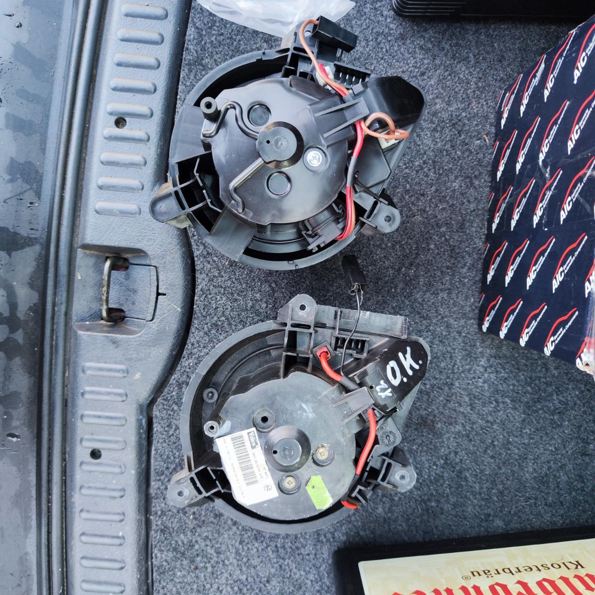

Das Auto ist gerade anderstädtisch unterwegs - mit dem Originalkarton ... Geräusch war ok. Ich schau mal, ob ich ein Foto vom Karton finde.
Edit: Sogar ein Foto Original neben Nachbau 😊, doch nicht ganz identisch, aber passgenau beim Einbau
Rechts der Karton des Nachbaus.
Bearbeitet ( von Nihonnezumi)
Ergänzung
Wenn ich das richtig recherchiert habe, ist das der Hersteller AIC - Teilenumer des Herstellers: 54270. Nicht mehr lieferbar:-/
Dann wird es wohl auf NRF oder Nissens hinauslaufen, wobei ich überlege, evtl. den von Herth+Buss zu nehmen, der wesentlich günstiger ist.
