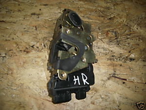

Danke für die Angebote, zum besseren Verständnis hier nochmal ein Bild (symbolisch, da von hinten rechts):
Es geht also um das Schloss an sich (nicht den Türfang in der B-Säule und auch nicht um den Griff (Außen/Innen) oder den Schließzylinder).
