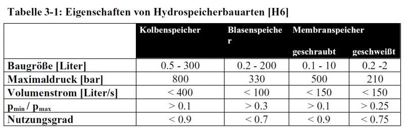

Nachfolgend beispielhafte Eigenschaften von Hydraulikspeichern (aus einem Script eines Lehrstuhls der TU München)
Wie bereits oben erwähnt, handelt es sich beim PSA-System um einen Kolbenspeicher

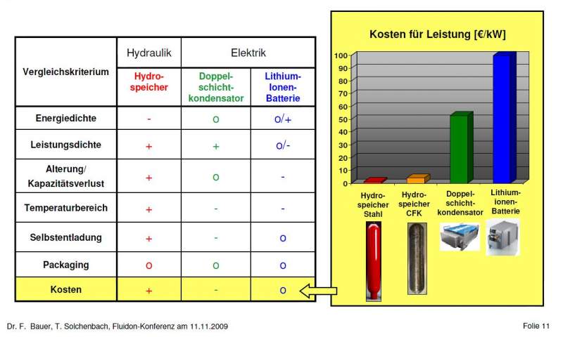

Nachfolgend noch eine vergleichende Bewertung aus einem Vortrag eines Hydrohybridherstellers:
Seiner Darstellung nach weist der Hydrospeicher gegenüber dem elektrischen/elektrochemischen Speicher folgende Vorteile auf:
- Hohe Leistungsdichte
- Geringer Kapazitätsverlust durch Alterung
- Temperaturunempfindlichkeit
- Geringe Selbstentladung
- Geringe Kosten
Einziger Nachteil:
- Geringe Energiedichte
nicht zu vergessen: konventionelle Rohstoffe, problemloses Recycling, Wartung durch die ohnehin vorhandenen HDI Hochdruckfachkräfte, gute Unfall-/Brandsicherheit mit einfachen Berstscheiben. Ich hätte bei Alterung +++ gemacht. Meine LIPO Flugakkus waren nach zwei bis fünf Jahren alle platt trotz guter Behandlung.
