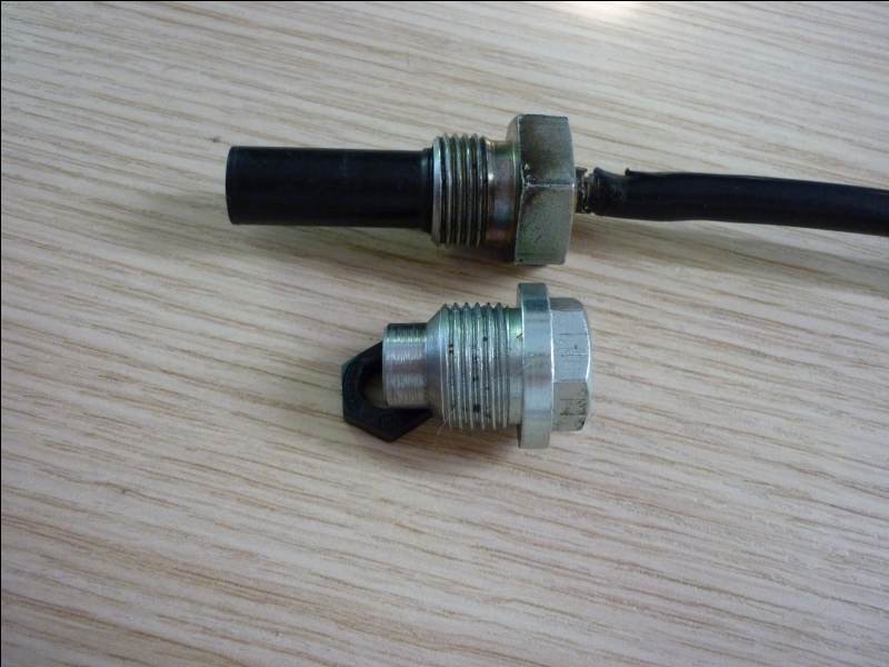

Zufällig sind mir kürzlich mehrere der ifm IE5099 Näherungsschalter in die Hände gefallen.
Ich habe dann nach einer Lösung gesucht, wie man diese Teile möglichst in Visa und auch Entenumbauten einsetzen kann.
Ein neuer Halter wäre nur in der Ente eine Lösung, aber nicht im Visa. Auch wollte ich keine originalen Zündfühler zerstören um einen Adapter zu bauen.

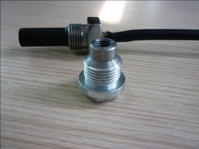

Gebraucht wird also ein Gewindeadapter, der von original M18x1,5 auf M8x1 reduziert.
Als Ergbenis habe ich bei ATU Ölablaßschrauben gekauft, mit M18 Gewinde.
Hier rein habe ich dann mittig ein Feingewinde M8 reingeschnitten.
Noch den beschriebenen Festspannungsregler 7806 an den Signalausgang und fertig.
Diese Lösung kann nun ohne jeden Umbau am Auto 1:1 gegen den originalen Zündfühler austgetausch werden.
PS: Obwohl der Durchmesser des neuen Impulsgebers deutlich kleiner ist, konnte ich keine Auswirkung auf den Zündzeitpunkt festellen

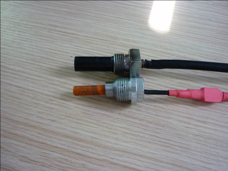

So sieht das übrigens fertig aus:
Torsten

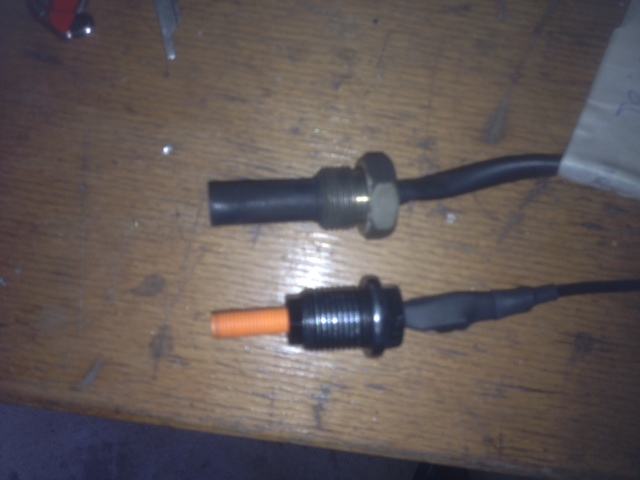

Ich hole hier einen alten Beitrag nochmal hoch....
Ich hatte auch mal vor Industriesensoren einzubauen,  habe aber mittlerweile einen ganz anderen Weg beschritten.
Deshalb kann ich 2 Sensoren IF5538 (einfach mal googlen) nebst 2 wasserdichten Anschlußkabeln anbieten.
Die Sensoren unterscheiden sich von den im Beitrag von Torsten genannten in folgenden Punkten
- Gewinde M12 x1
- Metallausführung
- integrierte Leuchtdiode zur Funktionskontrolle
- wasserdichter Stecker ähnlich EVT077, da der eine transparente Anschlusskappe hat, gehe ich davon aus das dort auch noch  2 Leuchtdioden integriert sind.
Die Teile sind neu und unbenutzt, nur halt 10 Jahre gelagert :-)
Ich stelle das bewusst hier und nicht bei "verkaufen" ein, damit der Bezug gewahrt bleibt.
