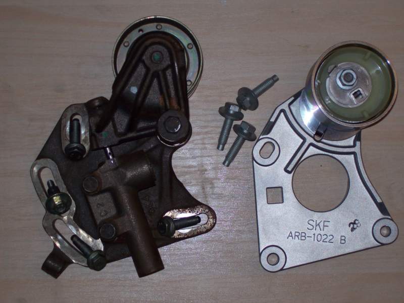

Was ist die vereinfachte Spannvorrichtung ?
... Was ist die vereinfachte Spannvorrichtung ?
Es gab da schon vor Jahren eine grundlegende Änderung. Von einem schweren Graugussteil, das so kompliziert ist, dass man es kaum verstehen kann, auf eine einfach per Excenter zu spannende Rolle auf einer Leichtmetallplatte. Damit einher ging eine kleine Änderung an der Wasserpumpe (eine Gussnase ist entfallen), und die Verwendung von drei neuen (kürzeren?) Schrauben. Soweit ich weiss sind nur noch die neueren Teile lieferbar.
Ich hab Dir mal ein Bild dazu: ;)
Solltest Du also noch das links gezeigte Grausgussmonster vorfinden, so wurde entweder kein oder kein vollständiger ZR-Wechsel gemacht.
[ATTACH=CONFIG]4026[/ATTACH]

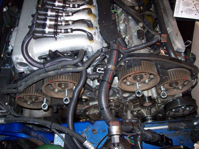

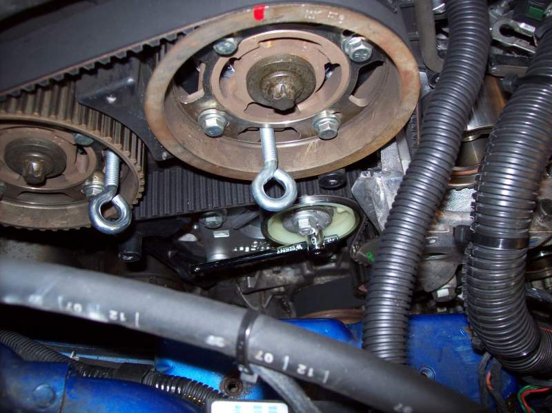

Ich stell mir die Fummelei vor im engen Xantia, da dann mit dem Gussteil umeinander schieben...zumindest siehts für mich so aus als müsste man das Gussteil für die Spannung in den Langlöchern verschieben...
Es gibt auf Youtube ein tolles Video dazu, eine Anleitung, offiziell von PSA, allerdings schön am ausgebauten Motor demonstriert.
(Wie gesagt, da gehts um die alte, nicht mehr lieferbare Spannvorrichtung, und zwar zwischen 10:49 und 13:10)
Ansonsten geht es trotz Fummelei ganz gut, man holt sich nicht unbedingt verschrammte Hände:
Bearbeitet ( von Juergen_)
schöne Bilder, da hab ich bei meinem 2.0 16V seitlich fast weniger Platz aber dafür is die Riemenführung einfacher...
