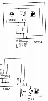

Stecker an der Benzinpumpe:
Pin 3 PLUS Kabelnummer 1227
Pin5 MASSE Kabelnummer M1270

der Anschluß 3 kommt vom Sicherungskasten.
Der 5er geht an Masse.
1 liegt auf Masse
2 geht zum Armaturenbrett.
Vielleicht ist Dir damit geholfen
Fred
Oh, Torsten war viel schneller!
Bearbeitet ( von ACCM Fred)
2 geht zur Sicherung F9 im Motorraum ;)
3 geht zur Sicherung F9 im Motorraum wenigstens beim ´95er Modell.
2 geht:
post-6692-14484770886724_thumb.png ;.)
Fred
2 geht:
[ATTACH=CONFIG]4070[/ATTACH] ;.)
Fred
Uh Sorry, da war ich durcheinander. 97er ist identisch mit 95er.
Ich fasse zusammen:
Benzinpumpe:
Pin 3 -> F9 Plus
Pin 5 -> Masse
Tankanzeige:
Pin 1 -> Masse
Pin 2 -> Kombiinstrument (roter Stecker, Pin1)
