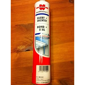

................kommt mir nicht ganz passend vor. Erstmal zu billig und zweitens zu schnell trocknend. Die Kartusche sieht auch anders aus als meine.
Guck nochmal unter "Klebt und Dichtet" von Würth , das paßt besser.

Also das da :

Würth saBesto KLEBT + DICHTET
von Würth

mfg Klaus
