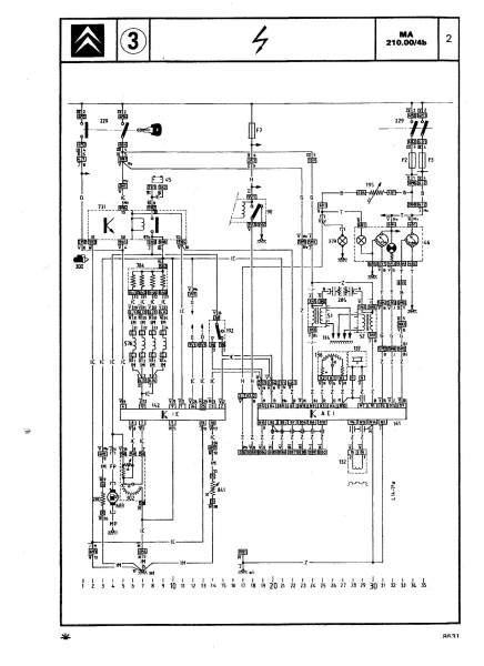

ich wollte nun meinen weissen CX für den Abtransport in meine Hobbywerkstatt morgen fertig machen, aber nun springt der Wagen nicht mehr an. Was ich festgestellt habe ist, dass das Zündsteuergerät keine 12 V Versorgung auf dem weissen Stecker hat. Leider habe ich nur einen Schaltplan für den CX 2,5 mit zwei Bezugsmackengebern. Meiner hat aber nur noch einen. So passt die Belegung in dem Schaltplänen die ich habe nicht, leider. Der Wagen stand leider den ganzen Winter draußen und er wurde auch schon länger nicht bewegt. Das letzte mal, dass er schön rund lief war im Jannuar. Da hatte ich den Wagen mit neuen Kerzen und K-Filter bestückt, danach lief der Motor schön rund und seiden weich. Wäre am liebsten gleich losgedüst. Aber nun will er nicht mehr, hat jemand einen Schaltplan für mich für die Modelle ab 1986 oder weiss wo ich suchen soll.

Hallo Matthias,
ich hänge mal den Schaltplan der Zündung mit einem Geber an.
Vielleicht hilft der ja.
Peter
